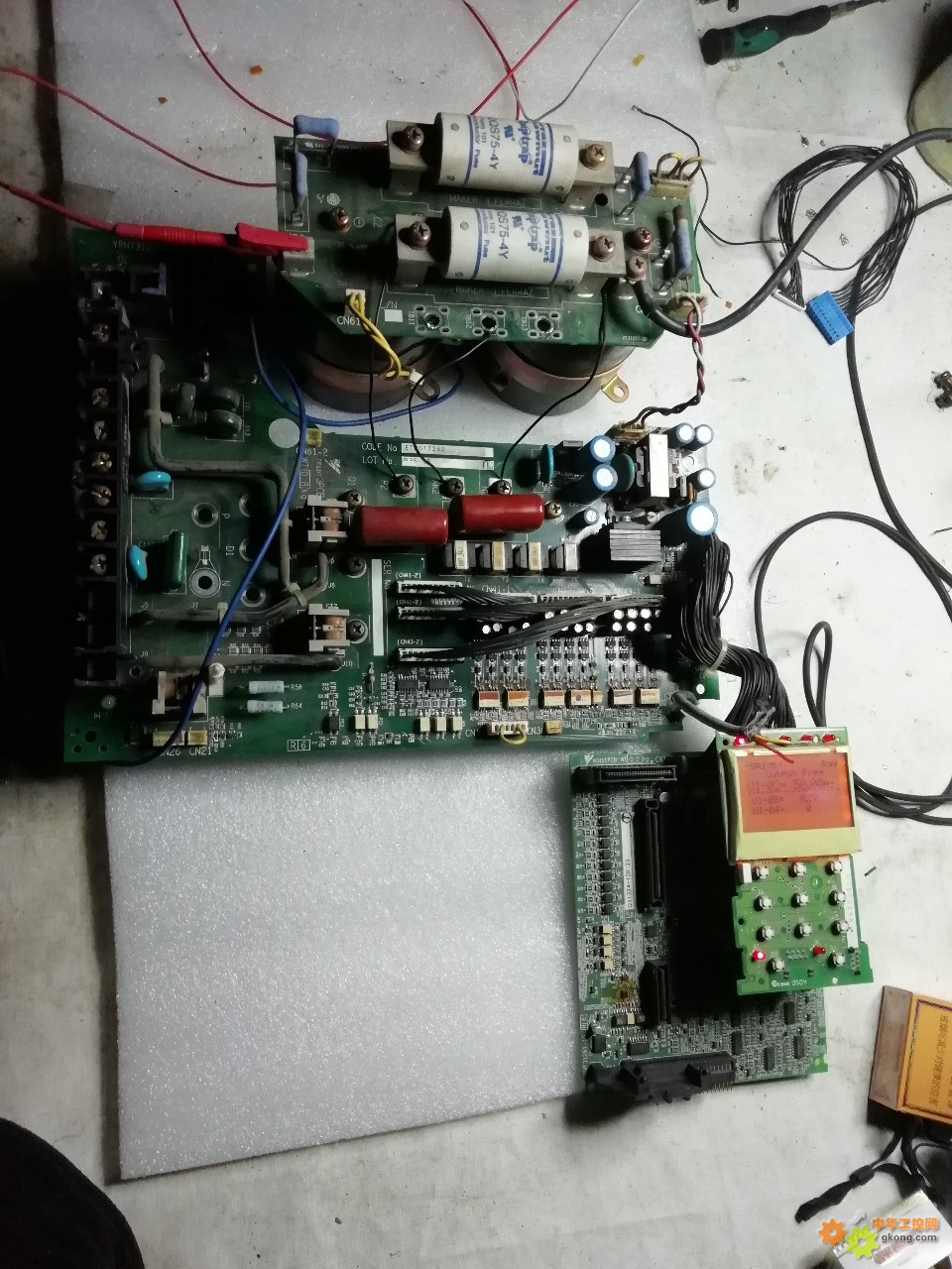

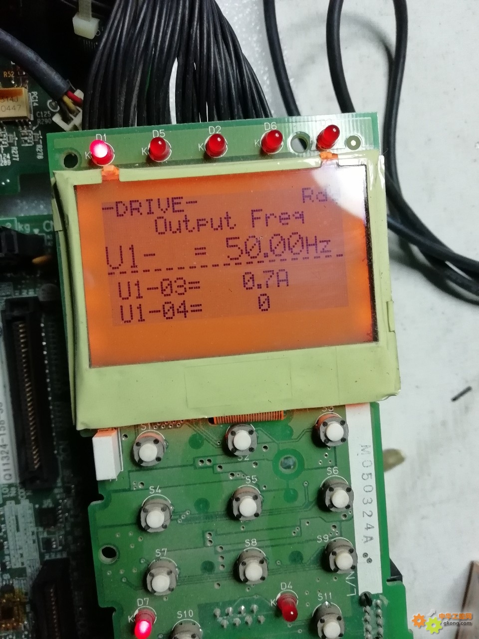

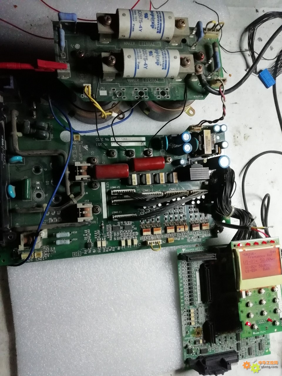

一台安川G7   11KW变频器,上电正常。运行报欠压,给运行信号后实测母线电压从510V下降到357V左右导致机器报欠压。已更换模块测试,故障依旧。更换驱动板后重新运行测量母线电压下降8-10V左右。可以确认是驱动板问题。测量过驱动波形,各路驱动波形正常。现在没维修思路了,请大侠赐教

继电器工作正常吗

预充电电阻发烫了吧

母线主回路不是接触器就是可控硅,驱动板替换就好了。   肯定驱动板触发电路坏了

主回路的储能滤波电容的容量有可能下降了。

谢谢大家,已经搞定了

搞定了?什么问题呢?没说。驱动板怎么了?介绍一下,分享好吗?

驱动板能把母线电压拉低到300多v,这得多大的电流?请赐教

好像就是滤波电容坏引起
