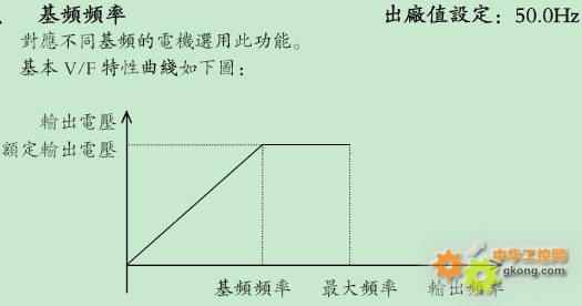

从网上找了个资料,表格里边东西没看懂,87HZ的应用,电流跟标牌220△ 一样,为什么

基频就是:变频器输出到达380V的频率,一般缺省设置是50HZ。
你的电机规定接法是220△/380Y,如果你的电压是220V,那么就只能接△,否则你的电机将因电压不够,而过流发热烧毁。如果你的电压是380V,那就只能接Y,否则你的电机将因过压烧毁电机。
因此你的电机只能接Y,变频在Y接时,其50HZ时输出电压是380V,假如你的基频是50HZ,也就是说达到50时,变频将保持输出380V,无论频率升高多少,将始终输出380V。
[此贴子已经被作者于2018/4/21 13:09:19编辑过]
