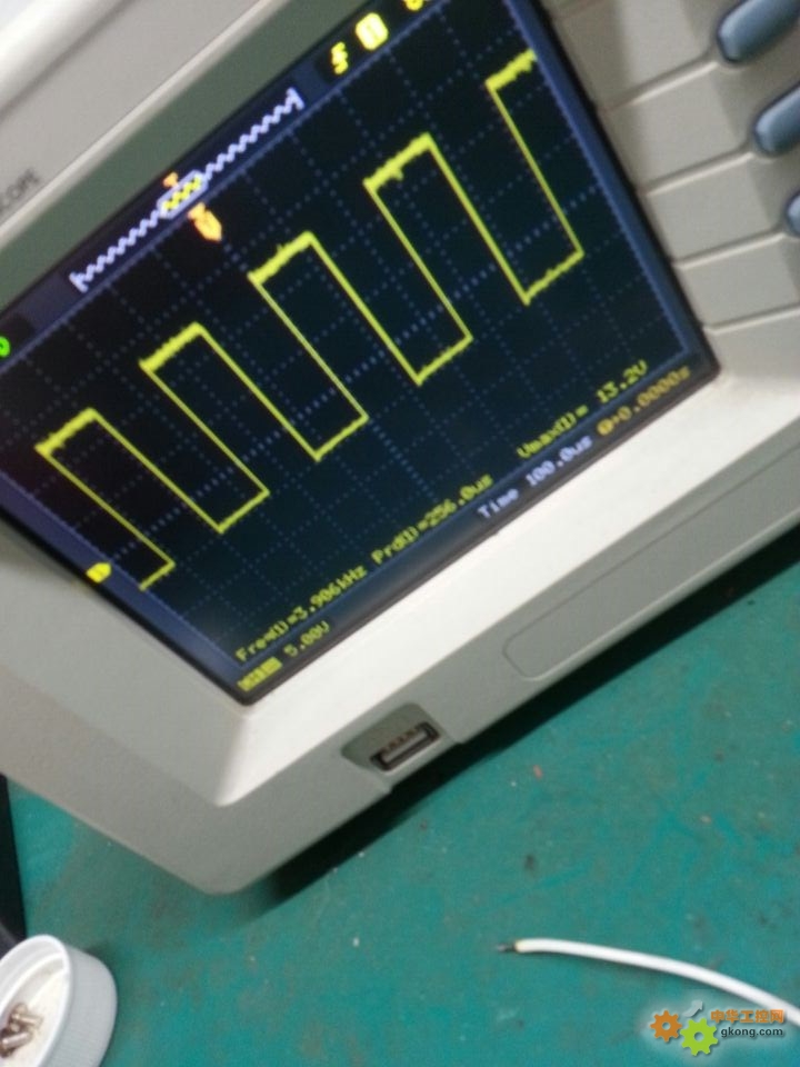

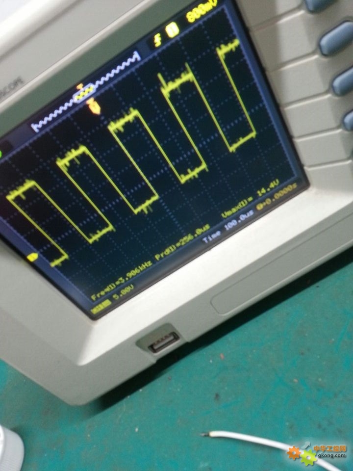

G.E (G红表笔 E黑表笔)测得(静态)DC=-4.5V ,AC=0V,两个模块共12路基本一样;启动运行频率为2.5HZ 波型图如图,有一路有点不一样,两张图做了对比,请老师看一下有没有问题.动态启动为AC9.3V. 在拆模块处测静态门极驱动电流串入5.6R电阻,静态上臂288mA,下臂38MA,有的上臂是280MA,下臂38MA;动态上臂440MA 下臂220MA 两个模块上臂6组,下臂6组,看这个结果肯定是这里的问题了,为什么下臂差这么远.是不是我的测量有问题.请指教谢谢.

补充一下,当串入电流表测电流时,电源有很大的兹兹声.特别是440MA那6路

1、门极静态负压,看了图纸,6路驱动电源负压形成电路的稳压二极管是5.1V的,考虑到驱动输出的末级推动管子C-E压降,实际给门极的负压测得-4.5V,应该差不多。
2、静态门极负压都是-4.5V,够平衡。
3、运行时,6路驱动输出带5.6Ω电阻(一端接门极焊盘,另一端接相应E焊盘)后,流过这6个5.6欧姆的电阻的电流严重不平衡,说明6路驱动动态不好,负载能力不平衡。重点查6路驱动电源的整流及滤波电路,可能整流二极管老化?滤波电容老化(干脆全部换掉)?或者驱动芯片老化?
应该接近真相了。。。
