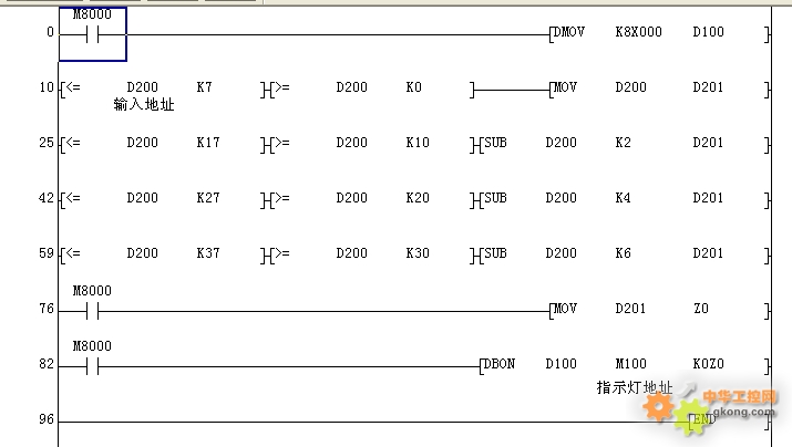

#13楼
不知道行不行

#14楼
好复杂,谢谢!

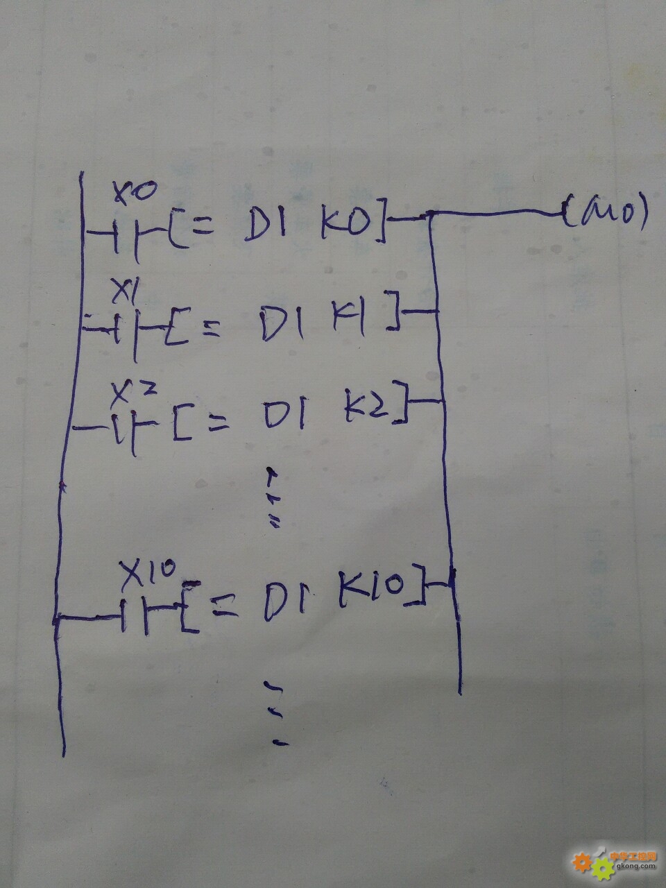

#15楼
最简单的就是11楼的图,每个X点后加一个等式     =  D1  Kn,n与X序号相同。

#16楼
13楼的师傅:FX1S没有DBON指令,谢谢

#17楼
15楼的师傅,请教怎么搞?谢谢!

#18楼
回复 #17楼 简单qoNYVQCk
Y点同理

#19楼
18楼的方法不现实,一台设备有上千个I/O点,像这样编程不可取,谢谢!
