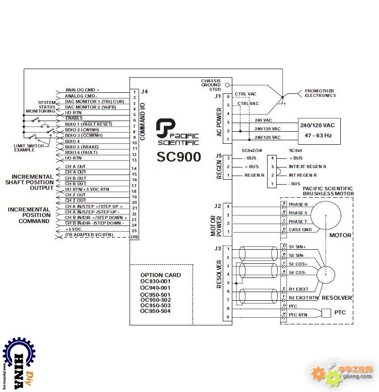

有一套750W太平洋伺服电机。不知道接口J4的1.2脚输入什么信号。是直流0-5V还是其它什么属性的信号。电机才能转。谢谢各位高手指点。

发表于:2018/4/9 6:55:39
1、2是模拟量输入的,应当对应速度模式或转矩模式;你伺服要用定位功能的话是接脉冲的;

发表于:2018/4/9 11:54:00
回复 #1楼 ZCMY
谢谢朋友指点。实验时1,2脚接的0-5V。电机抖了一下没转起来。再就没反应了。调整0-5电压没作用。不知道是什么原因。如何解决。

发表于:2018/4/9 13:51:14
找下说明书,如果你用的是定位模式,那你1、2加电压肯定是没用的;

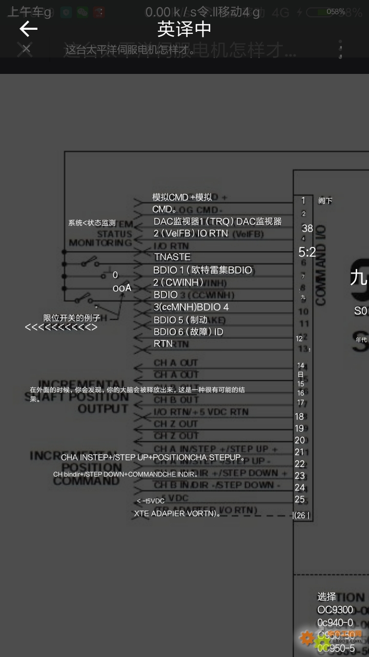

发表于:2018/4/9 20:37:35
回复 #3楼 ZCMY
说明书是洋文的。看不明白。至于原来是工作在什么模式不得而知。通电电机能锁定。使劲转一下转子。就不锁定了。

发表于:2018/4/12 20:12:37
1,2脚翻译过来是模拟量输入+.-。输入模拟量没反应。电机是锁定状态。转一下转子锁定解除。再就没有反应了。
