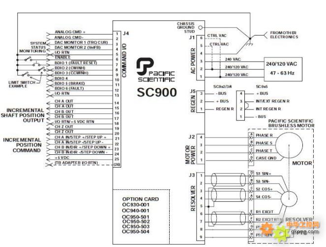

这台太平洋伺服电机怎样才能转?

电机轴没锁住的情况你UVW接反没有,驱动输出不平衡
