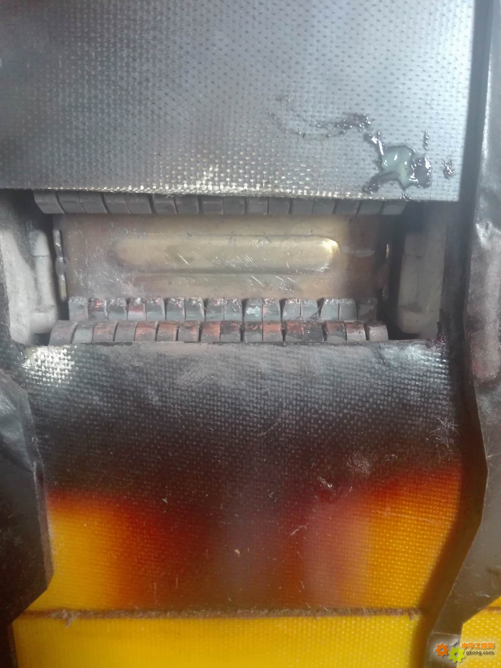

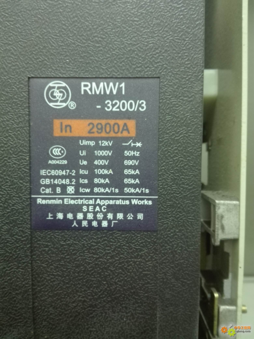

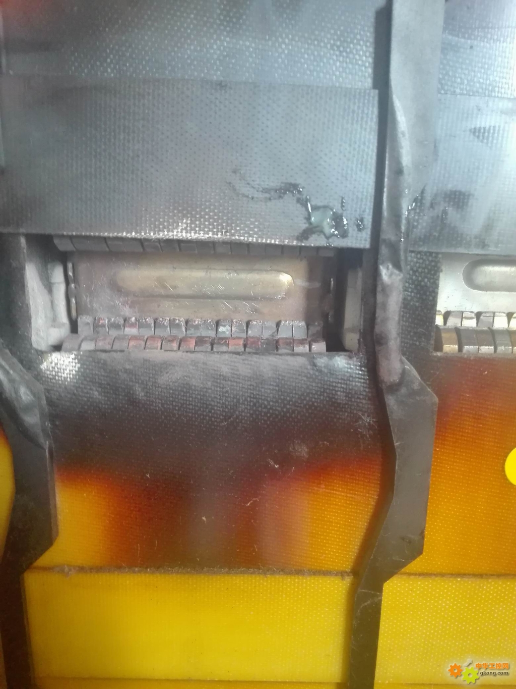

 前天夜里的事情,临睡前习惯查看电工微信群,发现一个值班电工发的视频,是他们车间低压总开关,视频很短,看不清要表达的是什么,于是直接在群里问了一下,答复开关糊了。问如何得知,答复有糊味且。这时调度打来电话,反应的也是这个情况,问负荷多少,答复2000。让调度通知车间紧急降负荷。赶到公司后负荷已经降到1700A,红外测温枪测量总开关进出点,发现A相进点温度200°,其他两相正常。领导要求停电处理,我没有同意,因为公司没有这种备用开关,已经严重过温的开关,一旦拖出会加重故障无法复原,导致最终无法送电。要求车间停一套系统,把负荷降低到1000A左右,开关后侧加一风扇强制降温。要求值班电工每小时测温一次,发进工作群。一个小时后,负荷降到1000A,A相进点温度降至70°,一直这样开车到第二天九点。
 从正在建设的新项目配电室调来一台同型号2500A开关,高低压停电后把开关拖出,发现A相静触头严重烧毁,且在拖出的过程中直接从母排上脱落,无法复原。测量尺寸发现与调配过来的2500A开关不符,无法安装,新订货至少需三天才能到货,紧急制作一铜排把A相进出点短接(应急,但违规,隐患很大),把开关摇进去,高低压送电,两套系统全部开车,电流2000A,测量各节点温度正常。处理过程用时三个小时。待新开关到货后第一时间更换。告知当事车间电工,A相直连,开关无法完全断电,一旦遇到检修时需要整个配电室停电时必须停高压并打接地刀,遇到市电停电时不许送发电,严格执行!
 总结一下,此故障就是开关动静触头接触不良导致,由于平日巡检不力,没有在最开始的时候发现故障,导致恶性循环,最终使A相触头彻底烧蚀。虽平日再三强调,但下面执行不到位,我也感觉很无奈,即便出现了这样的严重后果最终也没有处理当事车间电工班长,而且还要对上级领导模糊事故原因,无他,只是觉得大家出门在外赚钱不易。
 老规矩,上图

开关不摇出来怎么发现接触不良?如何巡检能发现? 我认为是定期检修保养不到位
