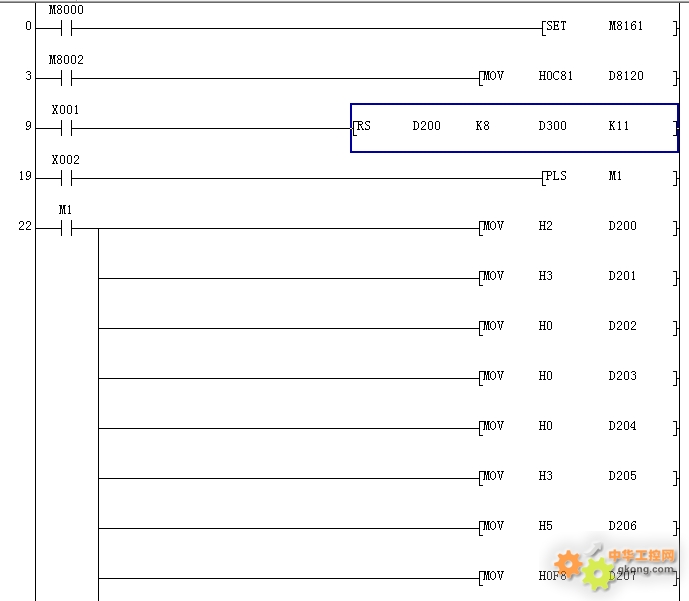

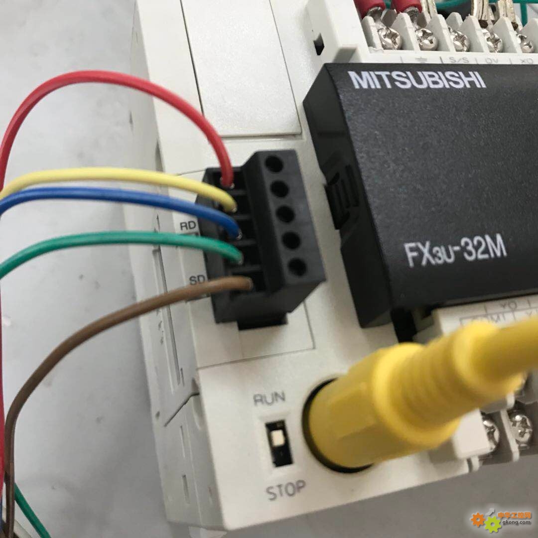

大神们好,我是新手,有个问题需要请教一下。
我做的整体是一个监控系统,里面一个环节是将温控仪的温度数据读取到plc里,以实现之后的逻辑判断。
温控仪自带485串口接口,使用modbus通讯协议。
我使用的是三菱FX3U-32MR-ES/A,加了一个扩展通讯板FX3U-485-BD。
现在问题是我把通讯板的线和温控仪的通讯线接好了,写了个简单RS指令,可是plc却收不到数据,软件元监控也是没有任何数据变化的,通讯板的SD灯只在run的一瞬间会闪一下,然后就不再亮了。
这可能是哪里出现了问题?是通讯板坏了吗?我需要怎么做?
谢谢。

只亮一下说明没有通讯。一般的485只用两个线,485+和485-。所以要把RDA SDA短接接485+, RDB SDB短接接485-。最好用电脑的串口调试助手监控所发收数据是否正确。

程序问题

回复 #1楼 fireray
您好,我是短接的,只不过是在温控仪那一头短接了。图片没拍到。
RDA-SDA-A,RDB-SDB-B,是这样接线的。

回复 #2楼 mlqwain
请问程序有什么问题呢?请教一下,谢谢。

发表于:2018/3/30 19:09:33
还是按照楼上说的,用串口调试助手发送,看看能不能接收指令,要是能接受这点,那说明线没问题,要是不能接收有问题,检查程序的循环,有没有做轮询以及接受完成标志为
