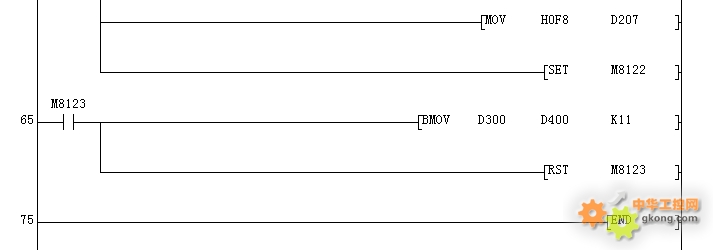

看你写的程序,好像都是plc向仪表发的命令啊,没有把接收的命令转存出来的语句

你目前贴出来的程序没看到有SET M8122的语句啊!

以下是引用guanyumou在2018/3/30 21:39:01的发言:
这是后面的,能看见嘛~
