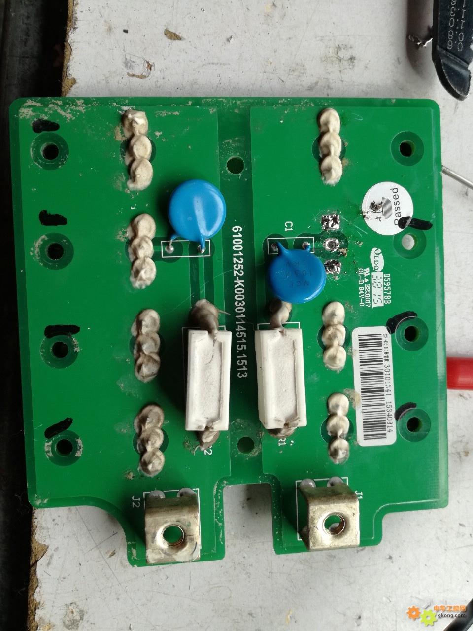

这种大面积的铜箔线路板怎么焊接好
10127
qd
5161
10127
作者的所有帖子(5161)
2014/8/29
发表于:2018/3/29 14:24:48

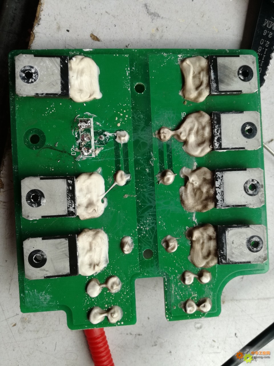

这种线路板我用50w的恒温洛铁,拆快回复二极管这面融化了另一面没感觉,过段时间线路板别的地方都热了,焊锡都还没融,这需要怎么焊

发表于:2018/3/29 15:28:42
60W以上的洛铁可以。

发表于:2018/3/29 15:29:38
这个要用大功率烙铁,比如黄花内热式50W的。

发表于:2018/3/29 15:40:49
大功率电洛铁或者热风枪

发表于:2018/3/29 16:24:48
300W的烙铁

发表于:2018/3/29 19:30:35
本人用双功率快速烙铁,通常是35w,按下快速开关就是80w。

发表于:2018/3/29 19:42:15
50W小了点!
有焊台就调温度吧!

发表于:2018/3/29 19:49:46
我在公司用的烙铁是200W的,一般用100W应该就够了

发表于:2018/3/29 19:57:41
呵呵;你用的功率太小了;

发表于:2018/3/29 20:01:22
换个大功率的呗。
