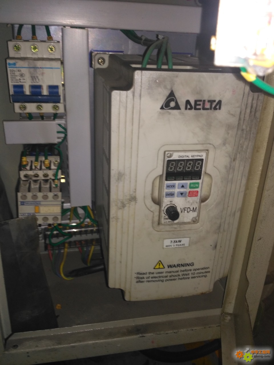

这两天空气不好,单双号限行。适逢2会 工厂环保停产!闲来无事分享一下最近碰到的一个非典型故障。很简单的一个设备,抛光机就是一个电机通过皮带 带动一根轴,轴上有个三抓卡盘。电气部分更简单 空开 接触器 变频器 电机(还有电源启动 停止2按钮 电机运作 停止2位开关一个)
 接班操作工来找,说没电。到现场一看如下图

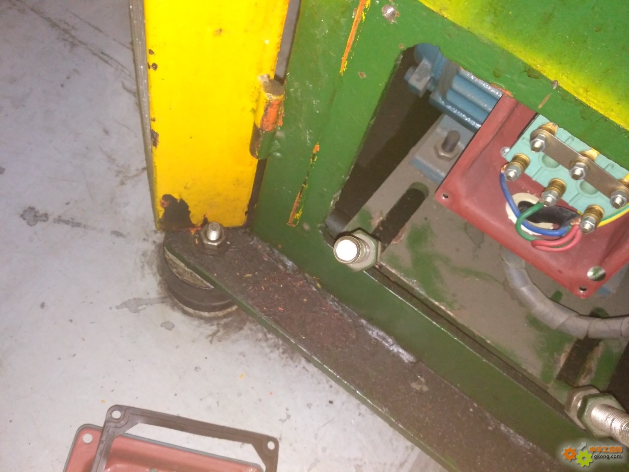

很明显接触器粘了!先换了再说,翻箱倒柜找到全厂唯一的380v二手接触器一个更换。这个位置太不好操作了!换完不能自锁,加辅助触点!上电变频器显示频率从0升到20随即降回0,无故障显示。测量电机 不接地但三相电阻不平,打开电机接线盒很大糊臭味。烧了! 更换电机,再上电变频器显示正常 如图
电机还是不转!郁闷啊!

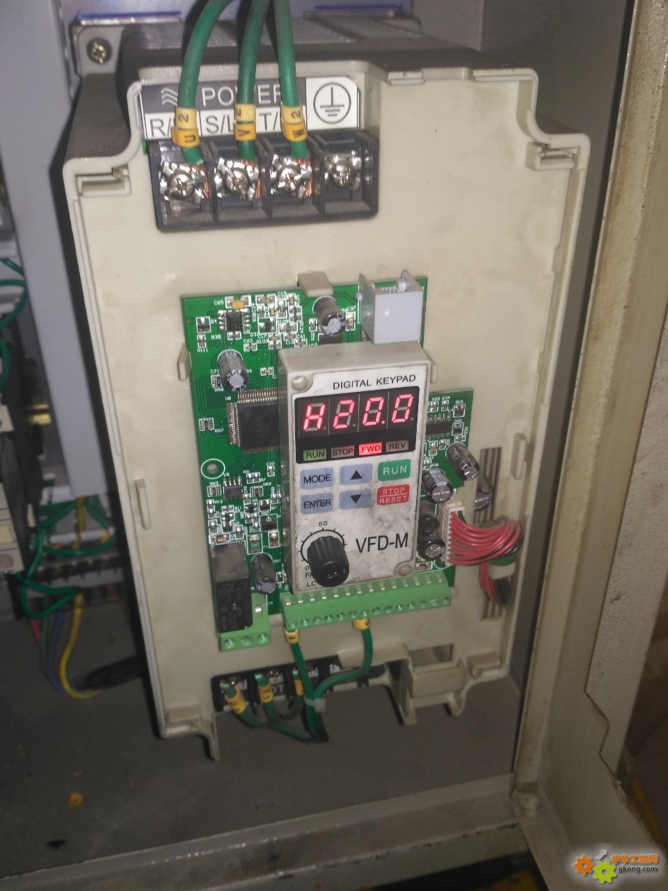

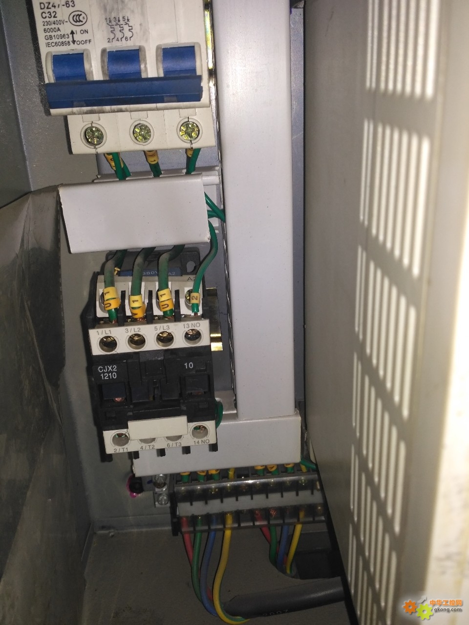

继续检查发现变频器虽然显示正常,但是无输出电压。更换变频器,OK终于修好了!除了空开没坏居然都坏了!我也是醉了!
全部的电气部件就如上图

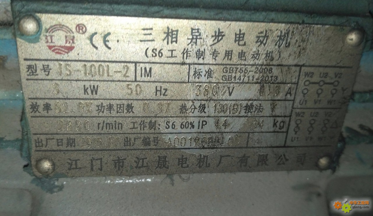

论坛里有很多作非标的大神,就这台设备电气部件的选型我想请教一下,变频器是台达7.5kw的 电机居然是3kw的s6工作制电机?这么选型意义何在啊?
我换成了2.2kw 1480转的 s1工作制电机!变频器换成了2.2kw的 使用正常运行电流3多点

故障分析和经验总结: s6电机本身散热就不好,原电机是2800多转的变频器运行频率是20hz就导致电机在低转速下散热条件的进一步恶化,而我们是在每天早上集中使用,未按照s6工作制使用。长期过热电机损坏是必然的! 3kw电机厂家配7.5kw变频器真可谓不惜工本,不过显然变频器参数设置有问题,没起到任何保护作用
奇葩的设备真是无语了!没图纸,谁知道他用的s6电机?谁知道变频器参数怎么设置的?
话说哪位大神知道s6电机和s1电机在成本上的区别?我想不明白啊?表情

S6是规律周期性运行,你这电机上标注了运行时持续负载不能大于60%。
