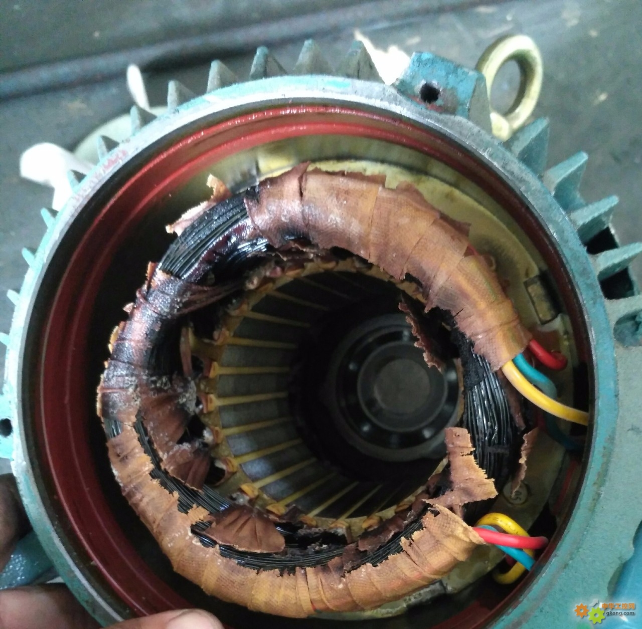

s6是间歇工作制,可以百度电机工作制,有详细介绍。我也是大概了解
今天有空把电机打开了,看看烧的惨状

电机参数没有调好,照7.5的电机运行,电机坏事迟早的事。

关键是电机是s6工作制,看这线圈烧的
