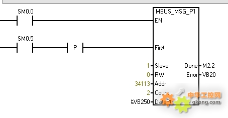

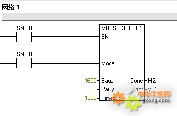

这是西门子PLC读取智能仪表数据的MODBUS程序,请各位大侠帮我看看对不对,读取的数据是在VD250中吗?文档是仪表的协议。请各位指点,

谢谢了。

请各位大哥大姐通过仪表协议指导下,

有没有大侠指导啊!这是西门子PLC通过端口1的MODBUS通信,谢谢各位的帮助了。谁有MODBUS读取智能仪器的西门子程序也可给我参考下,万分感谢

34113的地址比较奇怪了吧,一般是40001或者400001来头的

我也是最近才接触仪表通信,可参考一下。程序count应该是4,其他看上去没问题,仪表上面的地址,波特率,通信方式,设置对了吗?以及硬件接线是不是反了?可以按照说明书的通讯格式,用串口工具测试一下。
