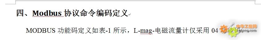

刚认真看了下手册,这个流量计只支持04功能码,那么地址为34113
[此贴子已经被作者于2018/3/16 21:57:05编辑过]

可以用串口调试助手测试一下,假设流量计站号为1的情况下,发如下两条命令都试试:
01 03 10 10 00 02 C1 0E
01 04 10 10 00 02 74 CE
看看流量计有没有返回?!
前提是流量计通信参数和串口调试助手一致、且通信接线OK

流量计如果支持04功能码的话,那么地址就应该是34113:
Modbus中01功能码是对寄存器编号为000001开始的寄存器进行读操作
Modbus中02功能码是对寄存器编号为100001开始的寄存器进行读操作
Modbus中03功能码是对寄存器编号为400001开始的寄存器进行读操作
Modbus中04功能码是对寄存器编号为300001开始的寄存器进行读操作
