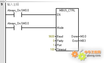

回复 #13楼 guanyumou
谢谢指正,记忆中一直以为cout代表字节,刚刚仔细看了手册是代表字表情。

以下是引用121111115在2018/3/18 18:09:00的发言:
忘了一点西门子PLCmodbus通讯地址有偏移,把你算完的地址+1试试,浮点数的话把count改4
楼主计算出的地址也加1了!这个瞬时流量是单精度浮点数,那么占用2个寄存器,所以Count为2

#23楼
你监视下出现运行时MBUS-MSG-P1是否有错(变红色)?感觉网络2的可能SM0.0有问题。

#24楼
761
jyybcc
文章数:86
历史总积分:761
注册时间:2017/1/24
发表于:2018/3/19 17:48:21
#25楼
这个程序是正常的。楼主考虑下是不是网络2一直使能的原因
