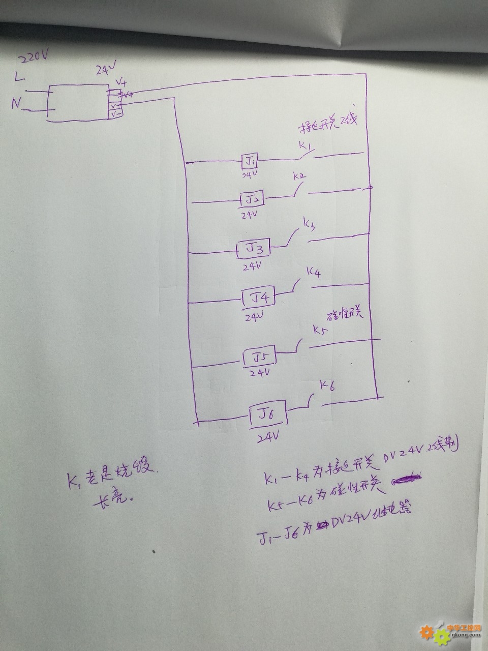

继电器的线圈都一样大吗

J1和J2J3J4的线圈对比一下,或者直接对调一下试试就可以确定故障。应该是线圈问题。也可能是线圈出线处有短路可能。

接近开关电压12v一24V,,小型继电器Dc24v,全部一样。

K1接近开关是否有干扰??

小型继电器连座子都换过了,接近开关通电上去动作7一8次后就常闭,灯常亮了。

接近开关附近无干扰

继电器线圈是不是有极性那种,例如带有LED指示灯,或者继电器线圈电阻异常

把k2换到k1,依旧损坏,用屏蔽线。

在继电器线圈处并接一只续流二极管看看
