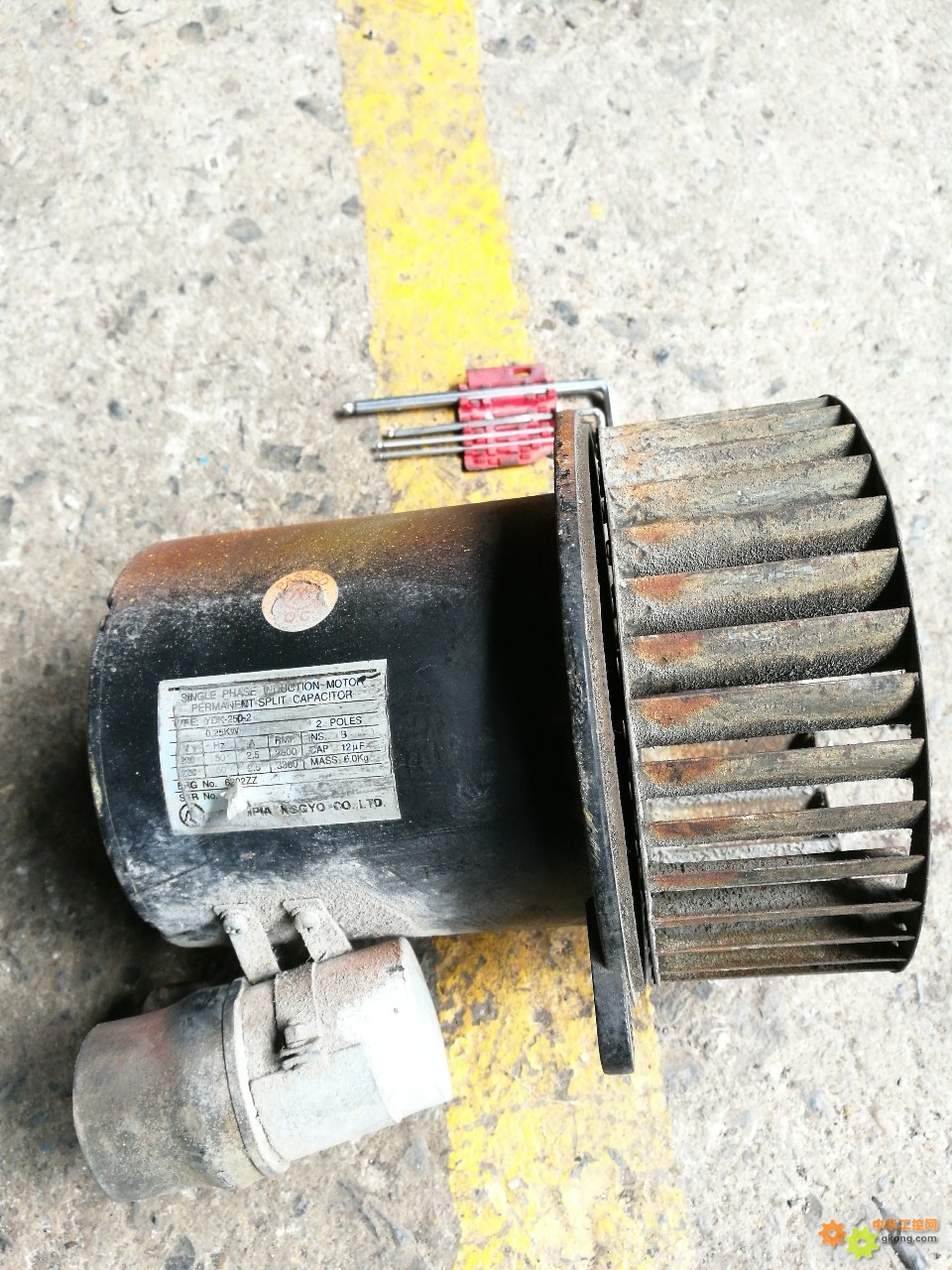

奥林佩亚燃烧机专用风机用了6年,今天不工作了。郁闷啊!

电容鼓了?咋不用3相电机?

这个工作环境不怎么样啊

这是单相电机

还真是的。风机用3相的比较可靠。单相的容易堵转烧线圈。原因就是启动元件损坏会导致此故障。如果加个热保护会好一些。我们原来用的单相风机后来都改成三相的了。就是因为启动电容易损坏。

6年了,这启动电容也是够皮实了。

话说电容顶了6年真蛮长了,我们3一4年就不行了。

楼主换电容后怎么样?

日本货呢
,没保养。

楼主换电容试试
