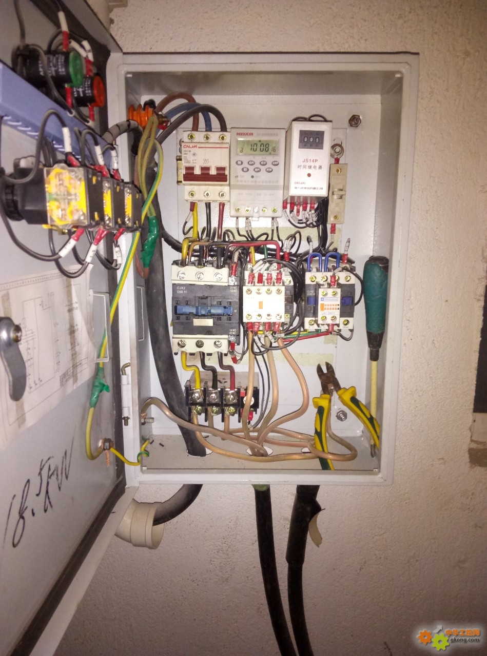

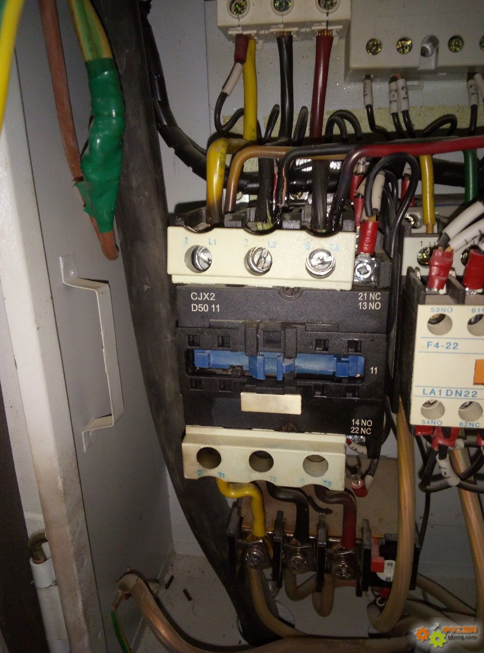

柜子里的东西电工都知道啦,好在烧了接触器,电机也没烧,万幸也没起火,问了下操作工上午开了,下午就成这样了,问也问不出个鬼来,负载是一个余热风机18.5的,不知道怎么造成的,想下要么接的时候没接好,主线也有点小,或部分风管堵死了。大家看看。

没有短路现象的话,可能是接触不良过热。

星 三角启动

这线路接的真够呛啊,,厉害

端子接线不良,没有压紧,导致接触电阻过大,发热。

一大一小接在一起,小的还是单股线,这个容易接触不良的。

大电机应该采用塑壳断路器,线太小,接点连接也不理想,容易接触不好发热……

端子松了,发热引起的
