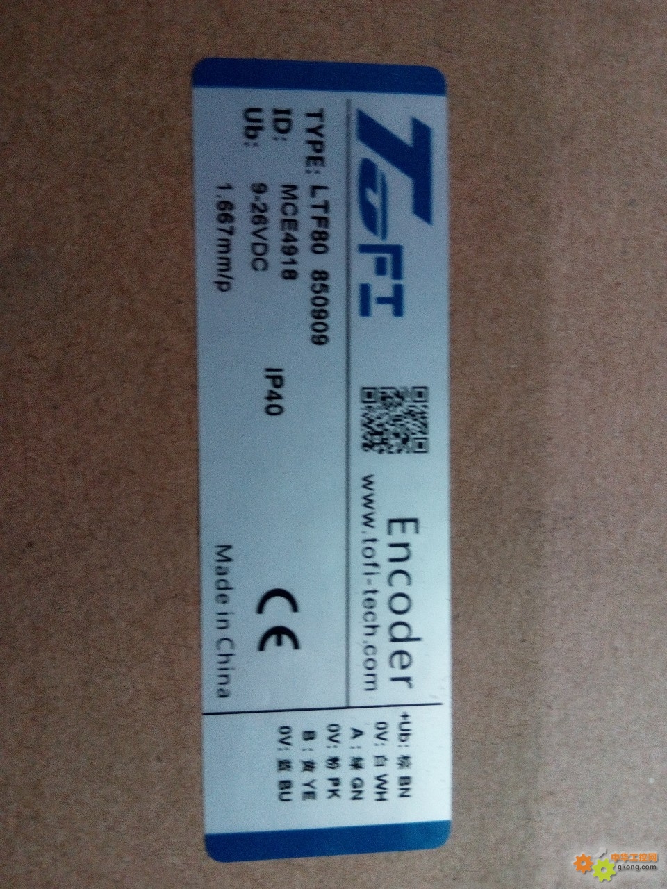

各位师傅,麻烦您们,帮忙给我写个检验编码器是不是好的程序,地翻台那个编码器线断了,我把它弄好了,不晓得能不能用。我有个224的CPU,编码器是A B相的,谢谢各位大师!

从这个图看不出来这个编码器是NPN还是PNP的吧

就是一计数程序,用手转二圈,比如一圈600脉冲,计数器里计了1200就ok了。

不就是线断了嘛,一对一接上就是了,没碰到编码器,坏不了。

按向导编就行了

印象中编码器如果不是安装在比较大震动的环境还是比较耐用的,实际要测试建议PLC链接电脑监控一下高速计数

按官网的PDF启动高速计数器就可以读到数据了,十分简单
