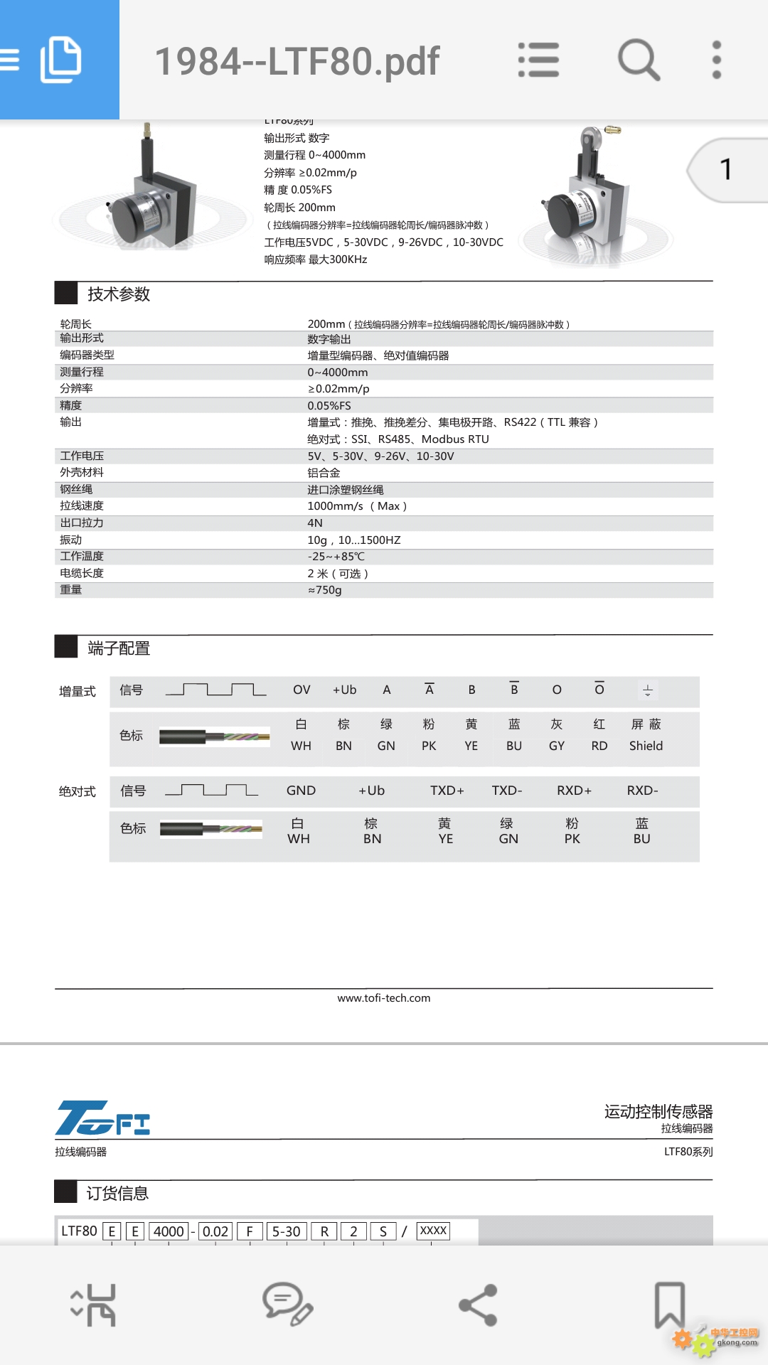

#15楼
以下是引用limassol在2018/1/26 8:35:44的发言:
楼主懒得没救了,程序求到了还要求接线
菜鸟一个,就是没有 程序,不晓得怎么编,是拉线编码器。接线应该简单,是不是A相接I0.0  B相接I0.1?

#16楼
附件:
[本地下载]
编码器资料。也许楼主看过了。

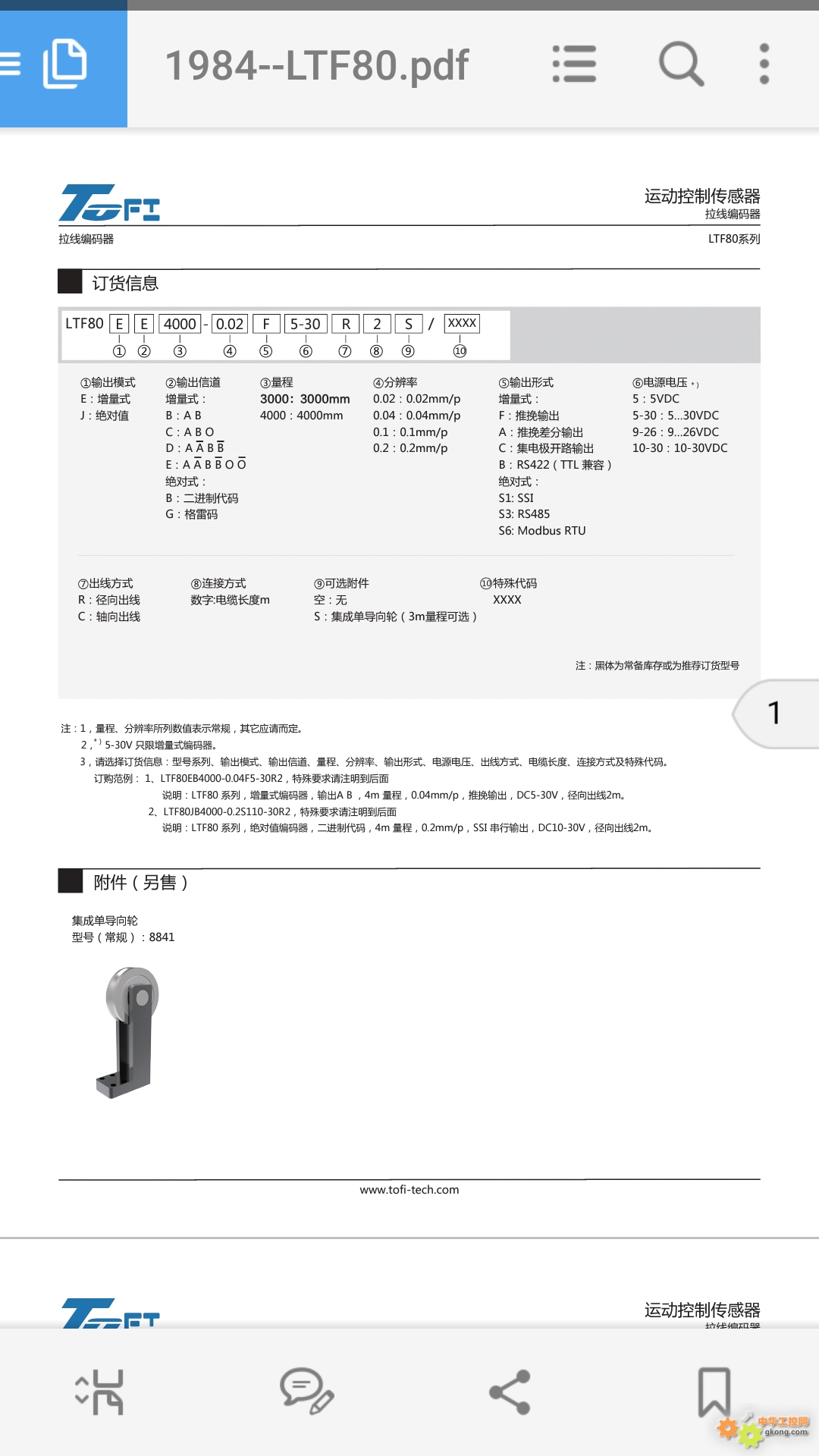

#17楼
这样方便大家看看。

#19楼
这款貌似差分输出,你PLC支持不?
