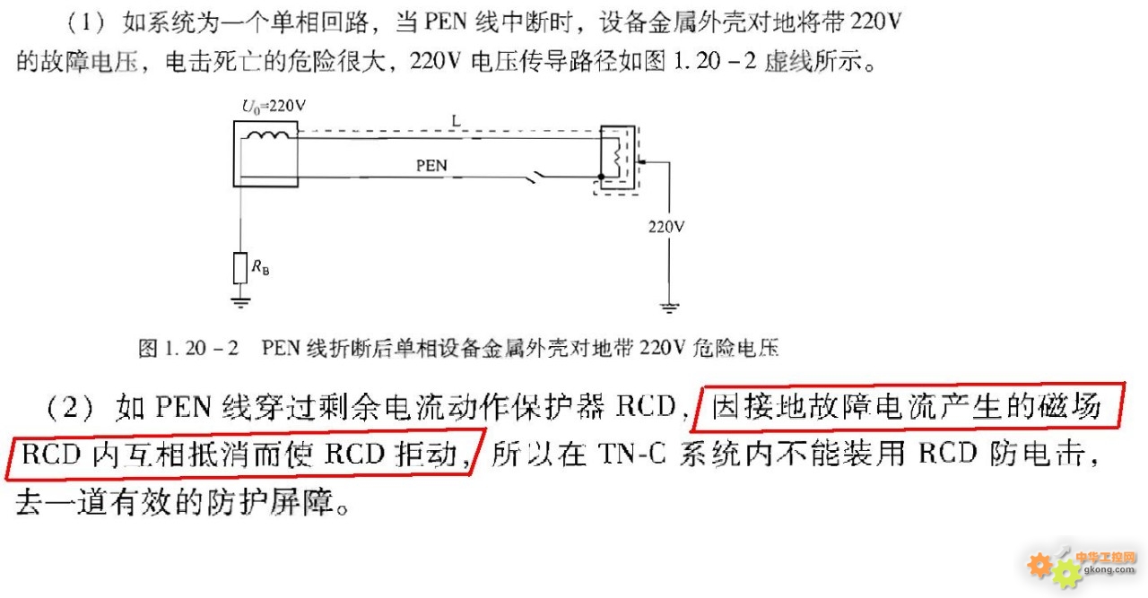

红色线圈出来的部分谁能帮具体解释下?怎么个相互抵消一说?

他可能是说故障电流经PEN线回流、而未能检测到剩余电流,应当前面还有假设。

要看开关装在什么位置,线断在什么位置?

他的意思是说漏电开关电源进线零线断开后(或者零线进开关),相线仍通电时,如果负载发生对外壳绝缘击穿漏电,就算你外壳接了地线,漏电开关也不会跳闸。
对于最后那一段什么“TN-C系统”不能使用漏电保护装置防电击的表述不敢苟同。

现在真正的高手都是不说的:出书的有时会粗心大意吧

公司让考个什么高压电工操作证,搞得我要去考试,所以就只得补补。

零线断开负载外壳又击穿漏电,这种概率不大吧。另外不仅仅只有一级漏保。

说这些话的人还是鼎鼎有名的大师,你可以找本“XXX电气600问”看看,里面就是有这样的论述。

别忘了外壳是接地的,相线对地是多大的电压知道吗?
