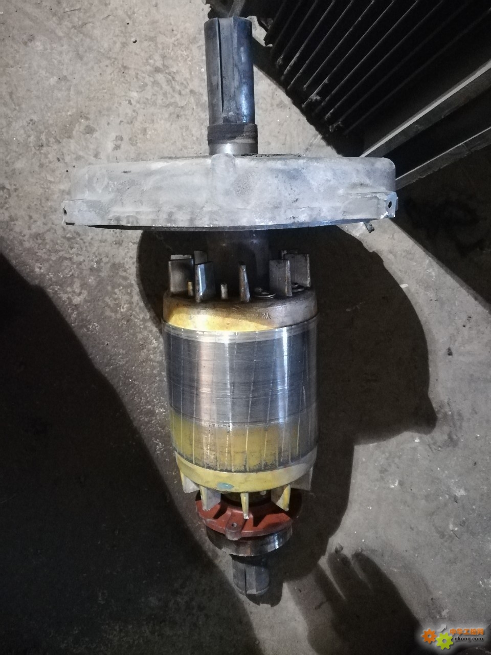

一台星三角电机45千瓦,上位机控制。由于长时间没使用,操作工启动后发现上位机没有运行信号。当班电工到达现场发现空开跳闸,接触器冒烟烧毁。
更换接触器,测量电机绕组正常。联系启动设备,再次发生接触器冒烟,空开跳闸,上一级空开也跳闸,造成其他电机停电。
接班后了解情况,及时断开下一级开关,逐级送电,恢复生产。
检查现场电机绕组正常,盘车费劲。拆解联轴器,电机输出轴仍不动,负载盘车灵活。
联系电机进行更换,试车正常。
拆解电机发现轴承抱死。
因此设备维修,机械  电气  操作原因都要考虑。

轴承咋会抱死的呢?什么原因导致的?这个分析没。缺油?磨损严重?还是...?

电机堵转,电流大。
接触器冒烟(烧毁),不知冒烟的是哪个部位、损坏的是哪一部分。

有几个疑点:
接触器烧毁的应是主触点,且是闭合后通过堵转电流导致触点融化粘连没能及时松开所致?
线路有没热保护,如果有设置是否有问题或者接触器控制回路有问题,是否有延时?
空开选型或者质量是否有问题?

像这种堵转电流正常情况应当是热保护或者空开的脱开更及时,而不至于接触器都烧毁,除非线路保护有问题或者设计不合理。

很明显保护不到位,没烧电机已经万幸了。线路不改还是会有这种情况发生。
