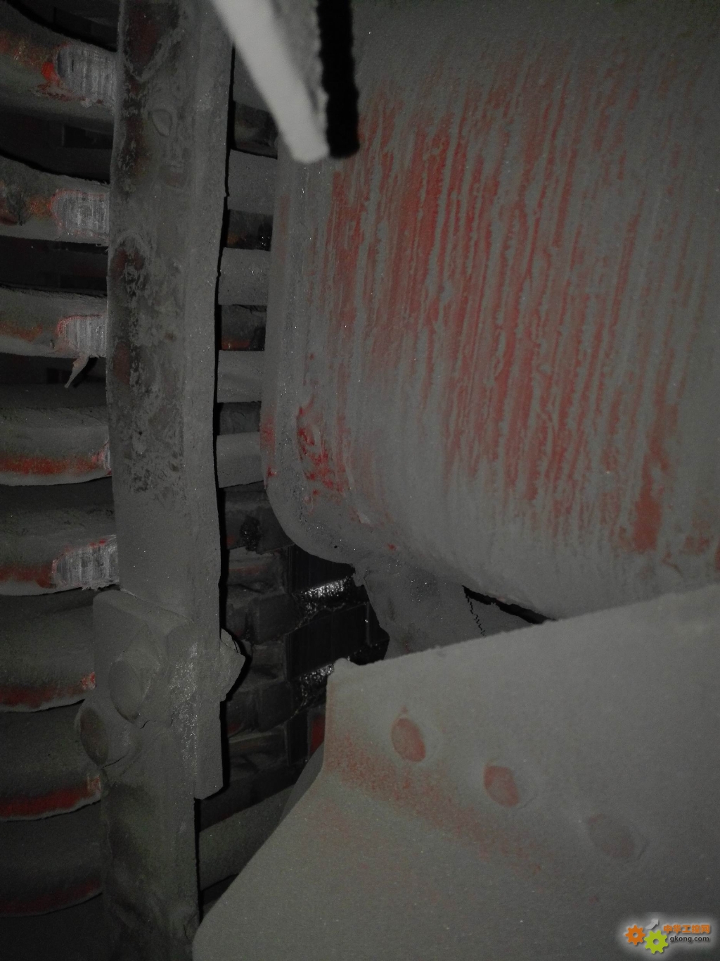

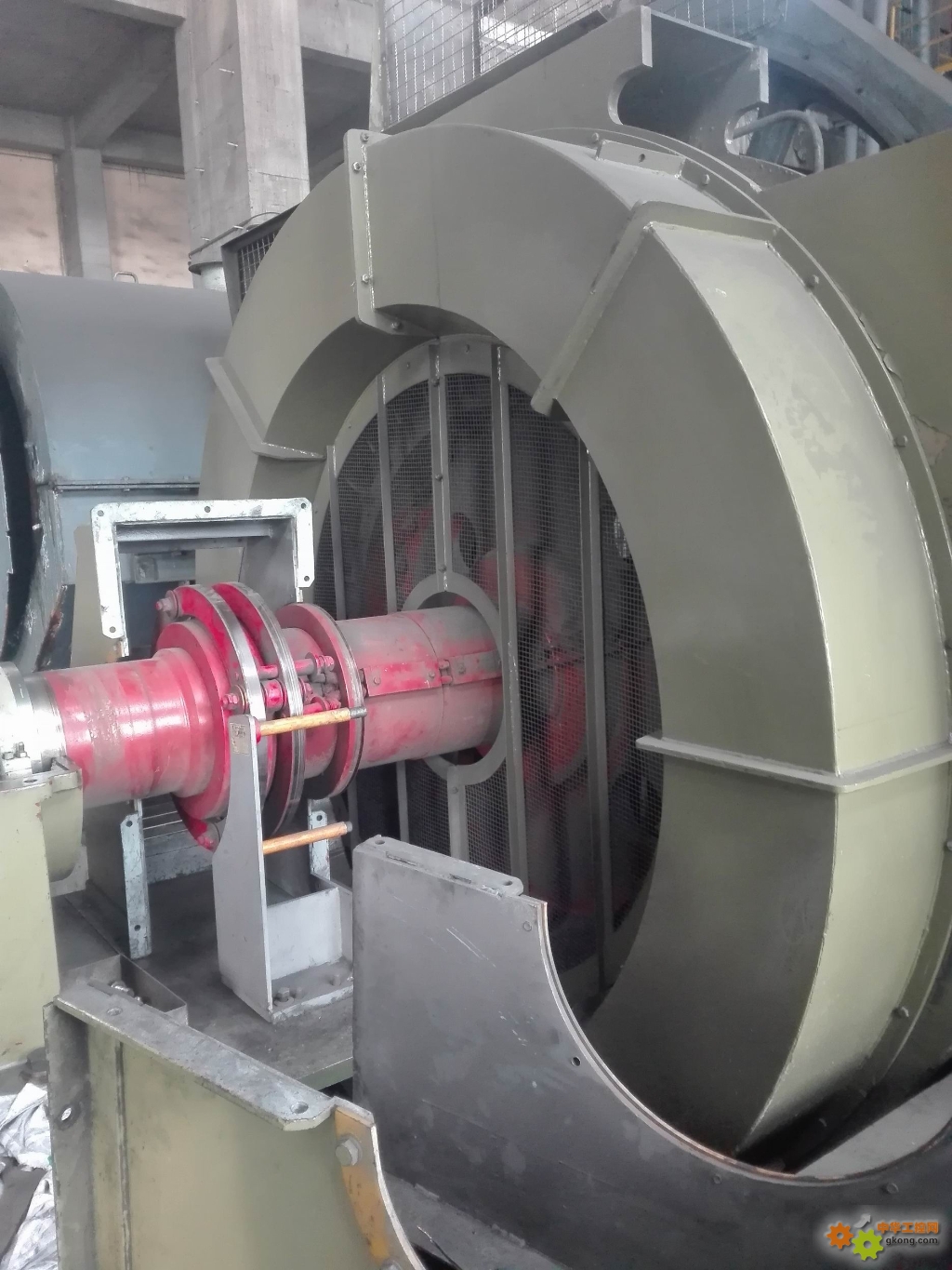

 昨天夜里的事情。接到电话通知,一车间800KW10KV同步电机运行过程中冒烟,现场操作工紧急停车。到现场后详细询问当班操作工故障前后的过程,说只是听到一声异响,然后就看到电机上部出风口冒烟,急忙停车。检查现场高压柜及高压开关站出线柜均未动作。用2500V兆欧表测量对地及相间绝缘电阻,为50——100兆欧,手电照着观察绕组未发现明显的放电短路的地方,但闻味道,有明显的绝缘漆过温的味道。虽然测量及观察没有发现明显异常,但这样的情况下是坚决不能再送电试验的,毕竟是高压设备,不敢有丝毫侥幸心理。继续拆机,最终从有限的视角里发现转子扫膛的痕迹,冒烟就是因为扫膛时产生的高温使周围的绝缘漆和灰尘近乎燃烧导致。因为操作工发现及时还有就是电机转速较低(每分钟200转)故而电机绝缘还未完全破坏。原因么,通过以往经验判断是电机轴瓦磨损导致间隙过大。这样的问题只能送修了,电机绕组虽然测量绝缘电阻没问题但估计还是需要重绕的,由上级部门去决定吧。

电机已经扫膛,高压综保为何没用动作。难道是电流设置的不合适?

轻微扫膛且操作工发现及时紧急停车了,当时电流估计并不高。但,估计如果当时发现晚了或者处理不果断,再晚几秒至多十秒电机绝对烧毁放大炮,那时,高压综保绝对会动作的。

电机扫堂了?那是不是转子轴承的问题呢?看看轴承的磨损状态,特别是轴承壁的磨损,有没有麻点或麻面?是不是因为轴电流所致的?等等。

发现及时未到达保护机构动作,操作工就停机了,这样损失较小一些。

若低压电机,有过温气味而绝缘正常,通常还可使用;高压就需慎重了,小的缺陷可能引起大的问题。

看看继保相关设置是否合理!
