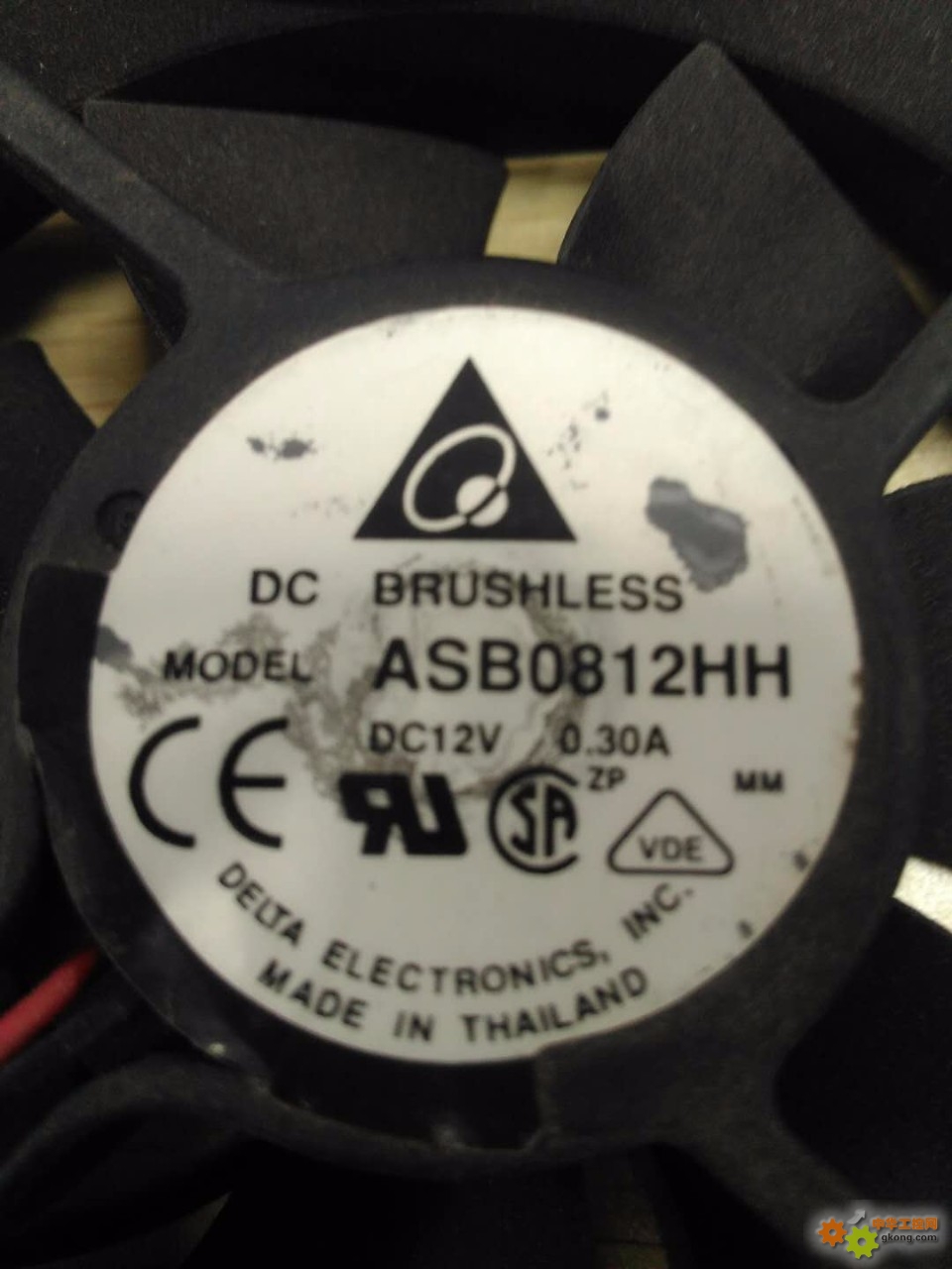

这是一个DC24V小风扇,整个风扇如图

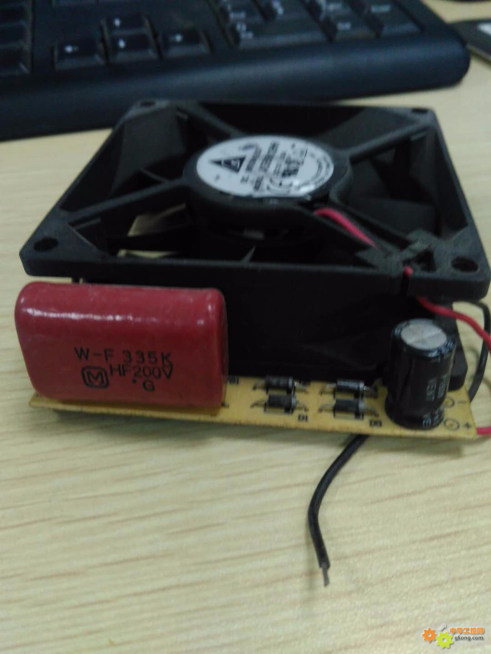

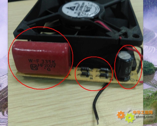

该风扇旁边有个小电路板,电路板就三部分组成,一个是上面的元件,一个是整流桥,另一个是470uF35V的电容

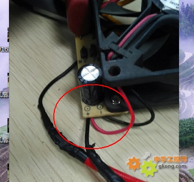

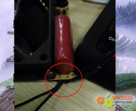

在红色元件有两根进线,标的是L,N。理论应该是220V进线吧,而电容后面是“+ - ”然后直接接到风扇上了,这应该是12V输出吧!
这元件感觉不像是变压器,我不敢直接通220V电试风扇,于是将小电路板拆出来,然后再L,N两线通220V电,再用万用表测“+,-”两端,测出是40V,我马上把电源拔掉,这时发现电容很烫,不过应该没烧坏。请问懂电子的大神这是不是12V交流电转12V直流的电路?还有那个红色元件是什么,作用是什么?

呵呵;明明风扇上电压标的很清楚:DC12V,非要往AC220V上想!

交流12V吧然后在转成直流12V,这就是一个全桥整流电路,另外楼主标的好像是压敏电阻

是电容,下面有丝印,拔拉开看看。

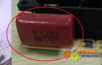

哥,我问的是红色的W-F 335K HF200V.G这个元件

200v3.3uf电容,这要看在电路中的接法,串在电路中起降压作用。

大神见笑啦,我是我见识少,以前见到L,N都认为是220V交流电,是不是只要交流电不管多少V都可以这样标呢
