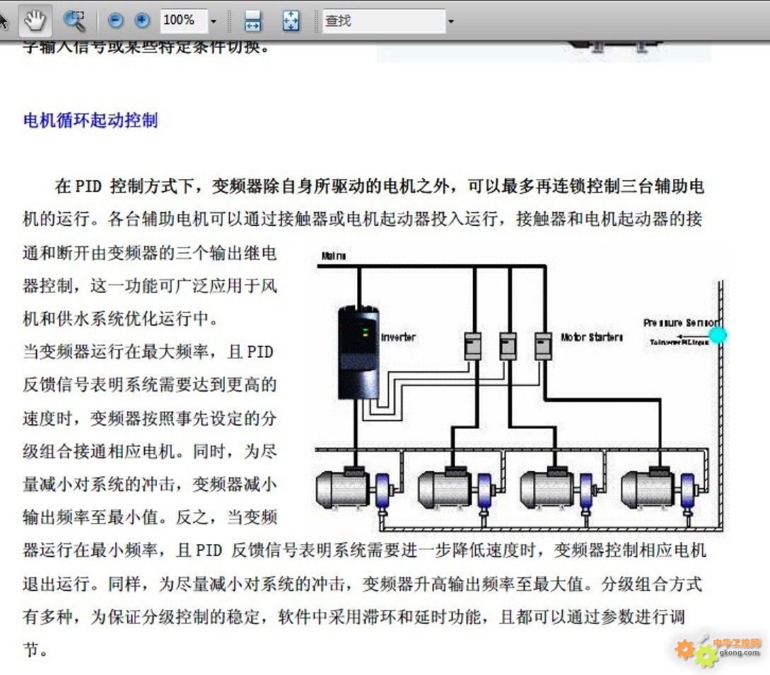

呵呵;这个变频器不可能同时带二台电机的;
一台达到50HZ时,切换到工频状态,再用变频去驱动另一台;

   楼主所说其实就是一标准的变频一拖三恒压供水控制系统。设置变频器的参数:1、需定义变频器为PID宏控制;2、将电机的基本参数设置到变频器里;3、将变频器的多功能输出端子设置成增减泵给定信号输出;4、将4011设置成你的目标压力值。不尽之处,敬请各位补充。PLC内部程序不同设置也有所不同,仅供参考。

LZ的最大的问题在于5.5KW的变频器要1拖3同时运行?这个怕是不行,如果只是轮流开任何1台倒是没问题,控制回路设计复杂点而已。

个人认为就是一拖三变频启动罢了,根据压力进行变频投入和直接退出

5.5kW的变频器,带3台4kW电机,控制泵,这是典型的变频转工频应用。恒压供水用的很多。
如图所示。这是西门子变频器的多机轮循控制示图。ABB的亦如此。

回复 #16楼 kdrjl
楼主明确提出了由PLC控制接触器,而非用变频器控制接触器。
所以还是建议提供现场控制柜图或图纸。

不管是谁发转换信号,第一,都要根据PID压力调节的结果去发控制信号;第二,都要通过变频器停止,切断电源再闭合工频转换。
这个功能谁做都可以。ABB的变频器也有这个功能吧?如果用PLC做,更简单不过了。
