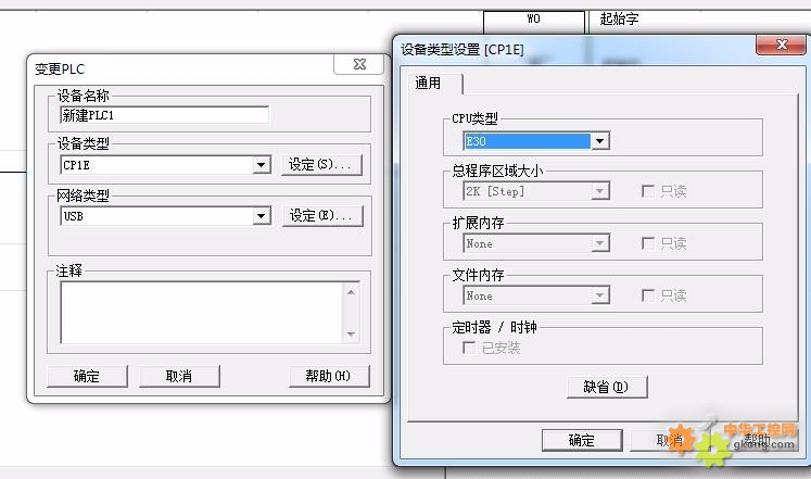

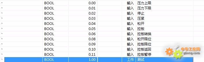

CP1E E20现在要改成E30  输入点多了几个 我在编程软件里的PLC->更改机型 选择E30 之后在符号里分配IO点,为什么不是显示输入或者输出 而是显示成工作? 如图: 第一张图里,进行符号分配,1.00 不显示输入 而 显示的是工作   第二张图输入点不显示I1.01,输出点不显示Q101.00

呵呵;E20的输入点只有0.00~0.11,那么1.00的地址就可以作为中间继电器随意使用;
而E30的输入点有0.00~0.11,还有1.00~1.05,那么1.00对应的PLC实际的输入点,显然是不能与E20上一样的用法;

只要你没将输入点在程序中当中继用,改为E30肯定能正常工作。
