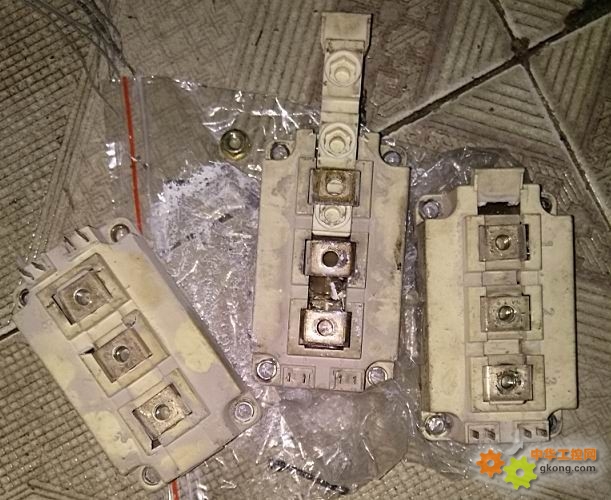

100KW的变频器,运行报OC-P.该机是普传牌7800系列。经检查,主回路静态电阻正常。只好拆开IGBT的门路端子,发现有下个IGBT的触发端(结电容)小漏电!,换上一个新的IGBT,变频器正常工作!

这个上照片有什么用啊?表情。就一个IGBT坏了。不属炸机!
