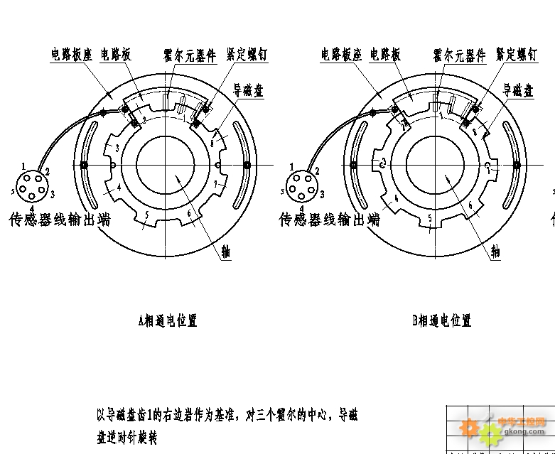

你们用的什么牌子的磁阻控制器呢?

回复 #30楼 hpqian
是变频器,普传牌。

回复 #30楼 hpqian
中纺、科汇

回复 #31楼 zzm7959
变频器中以控制磁阻电机吗?

回复 #33楼 hpqian
不可以,磁阻电机是有专门的控制器来控制!也很复杂!我仅修过一次!磁阻电机的尾部有定位检测,一但电机被修过,要重新调整检测的部位,否则电机是最高速并不可调!要通过用一块电畜池来校正。这种磁阻电机基本上淘汰了。用的很少!

回复 #34楼 zzm7959
为什么还要用蓄电池来校呢?我们这边用就电机后面是三个光电管来检测三相的位置!

回复 #35楼 hpqian
我修过一次,是维修电机的可能把位置忽略了,位置传感器可能不在原来的位置有偏差了。所以速度不可调。经过和厂家联系。告诉我的方法。校正!

回复 #36楼 zzm7959
怎么个校正方法呢??

回复 #37楼 hpqian
说实话,时间太长了,忘记了,我只接触过一次,记得是电机维修完就失控了。用电瓶给什么地方送电,在停的时候记下位置,共3次,然后移动传感器的位置进行校正。不好意思,由于长期不接触这活,忘记了,我说的是个大概而已。

我们是这关调的!
