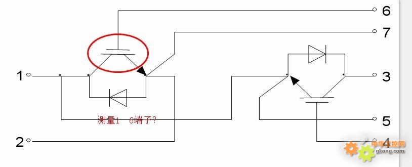

#18楼
zzm7959
在
2017/9/28 13:11:01
100KW的变频器,运行报OC-P.该机是普传牌7800系列。经检查,主回路静态电阻正常。只好拆开IGBT的门路端子,发现有下个IGBT的触发端(结电容)小漏电!,换上一个新的IGBT,变频器正常工作!
请教下测量漏电是使用指针万用表 10k电阻档测吗
[此贴子已经被作者于2017/9/30 10:44:42编辑过]

发表于:2017/9/30 11:42:53
#19楼
回复 #18楼 ddn667
用指针表10K档能测到,指针会有摆幅!
