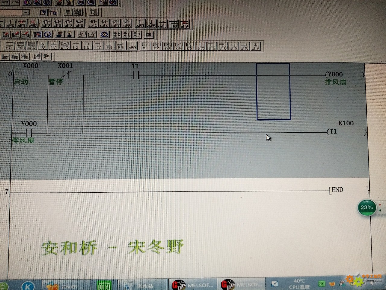

看看我画的PLC三菱编程,延时10秒启动原理对不对

发表于:2017/9/8 21:25:25
不对,你这个要把X0按着10秒才能启动呢。

发表于:2017/9/8 21:26:57
你要一直按住你这个开关10秒钟?

发表于:2017/9/8 21:58:59
X0如果是点动按钮,程序这样设计显然不对 ,没法自锁。

发表于:2017/9/8 22:05:59
那怎样画图才能延时启动

发表于:2017/9/8 22:09:41
PLC的中间继电器不用花钱,随便用,就可以按一下按钮就好了,当然你喜欢按10秒就另外说

发表于:2017/9/8 22:12:28
回复 #4楼 15370172709
T1线圈下面加个M0,X0下面加个M0。

发表于:2017/9/9 7:07:57
对不对先要看具体控制要求,看图只能看到程序实现的功能。

发表于:2017/9/9 10:06:55
X0的实物换成转换开关,X1可有可无,Y0的自锁去掉。
或者X0、X1控制一个M0(含自锁),M0驱动T1和Y0。
大道三千,可任取其一,楼主的程序问题就是必须保证T1的10秒通路时间。

发表于:2017/9/9 14:57:37
哈哈;X0一直按住10秒,Y0输出;
X1按下,Y0关闭;
