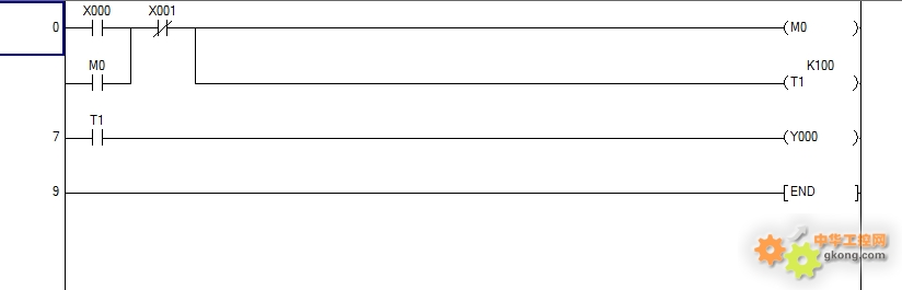

#20楼
有中部继电器
LD X0
OR M0
ANI X1
OUT M0
OUT T1,K100
LD M0
AND T1
OUT Y0

发表于:2017/9/12 9:16:02
#21楼
