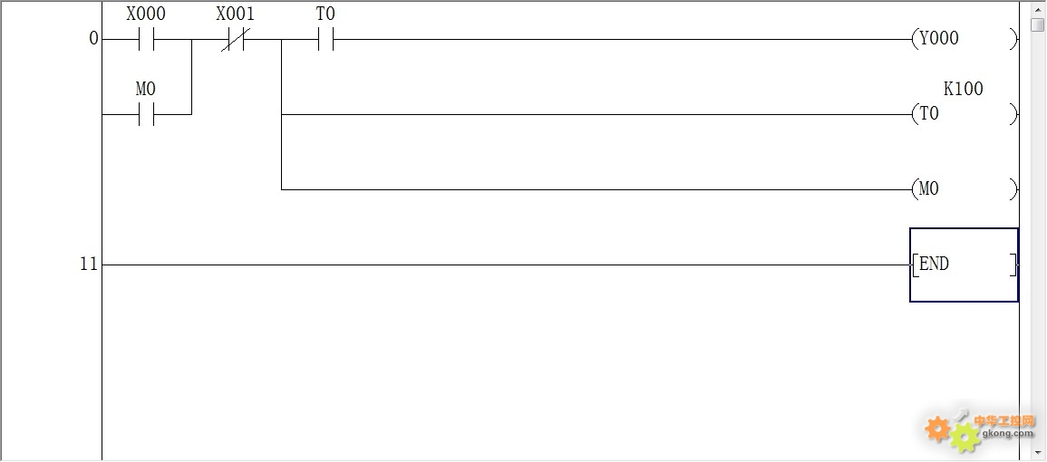

LD X0
SET M0
LD M0
OUT T1 K100
LD T1
OUT Y0
LD X1
RST M0
END

加个中间继电器m0.0,然后自锁就可以

理论上这程序可以。

按照下图改一下吧。

这个你得按住按钮10S才行

这样不行

你这是按着延时启动
在延时未到中间时段可以松开不执行
