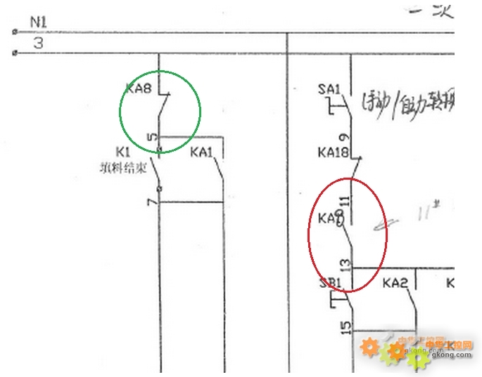

应当是元件性能发生了变化而致。
当初的考虑可能是,KA8常闭点的断开、到KA1的常开点断开,之间有一个KA1的动作延迟,而补偿KA8常开点的闭合延迟;
不知继电器是哪一种形式的。

#21楼
回复 #8楼 知道一点
手动按下就是让继电器手动吸合的意思,如果能吸合那么自锁电路没有问题,问题就在与按钮线或者按钮本身有问题。便于分析问题所在。

回复 #19楼 jinqiaoma
短接的是11号和13号线,那么就没有问题。

#24楼
以下是引用honghaii在2017/9/11 14:39:17的发言:
你这样改变的工艺,还说没问题,醉了

#25楼
以下是引用知道一点在2017/9/12 7:15:53的发言:
你这样改变的工艺,还说没问题,醉了
话说你比我了解工艺?
那个KA8常闭用在那里本身就没有意义的,原始图纸是用的KA1的常闭。

以下是引用honghaii在2017/9/13 9:49:15的发言:
你这样改变的工艺,还说没问题,醉了
话说你比我了解工艺?
你在现场,按理你更了解
请不要忘了,图纸是干什么的
按你前期描述
11-13号线?
KA8常闭?
是图中画红圈处?还是画绿圈处?
如果是红圈处,其不是常闭,而且与SB4没关系吧
如果是绿圈处,其线号是3-5,触点倒是闭点
就是按绿圈处考虑,K1填料结束信号有效,KA1吸和并自保,原工艺是按下SB4,KA8吸和,在断开KA1.
你现在如何让KA1失电?
请给出工艺没有改变的说法。

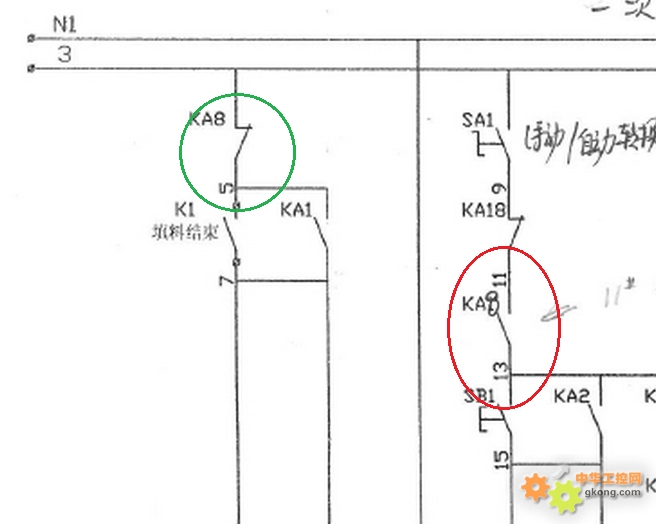

回复 #26楼 知道一点
昨天看的绿圈,相信这点不是楼主说的地方,今天看红圈处----应该是这里
原来的KA1开点改为KA8闭点,只是有点时差罢了,问题没解决,是吧
我认为关键在KA1上面的KA8闭点,它断开后,KA8自保还没建立起来,,KA1就复位了----也就是说的触点竞争。
用11-13线号短路的方法是解决了KA8自保问题,可是从KA2--KA9还能自己断开吗?
这不属于工艺改变吗

以下是引用知道一点在2017/9/14 9:45:51的发言:
这不属于工艺改变吗
原图纸就是你圈红色的地方实际用的是KA8常闭。所以我在发帖是时候就说了原来前级也用的KA8常闭。

回复 #28楼 honghaii
这个前级不可怕(用KA1)
看图改用KA8是后人干的,说实话改的有点蠢
