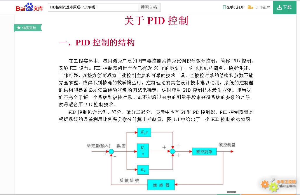

以下是引用三三hAbeGvQx在2017/8/5 8:59:54的发言:
以下是引用13801509984在2017/8/2 9:12:12的发言:
电气比例阀自身就能完成闭环调整,不需要PLC进行PID运算了啊,PLC只需要发出压力值的电压就可以了
我当然希望是这样的,但是实际上,不知道我哪里搞错了。给一个恒定的模拟量,实际上气压一直往下降
[此贴子已经被作者于2017/8/5 9:00:11编辑过]
恒定的控制系统,用PID是最实际的控制方案了,看来您真的是菜鸟,PID控制系统的硬件组成的结构都还没有搞清楚呢。

以下是引用三三hAbeGvQx在2017/8/5 9:15:35的发言:
表情PID一直没用过,见笑了
最基本的PID硬件架构:输出执行器--输出侧传感器--核心控制器。

以下是引用三三hAbeGvQx在2017/8/5 9:03:09的发言:
比例阀后端是开放的
后端~也就是图的右端,是开放的?整个气体排放空中?
不能理解
好好回学校问一下怎么教授的

#36楼
回复 #35楼 知道一点
是开放的。
我解释给您听吧。
这是一个无油空压机的测试平台。测试空压机的电参数与空气流量。所以后端是开放的。

#37楼
原来是恒压放气系统表情。

回复 #29楼 三三hAbeGvQx
哦,这正说明一个问题,就是气源的压力不够了,或者说气源不够充足,是靠调节比例阀来维持的。这就很难说了。

发表于:2017/8/5 10:19:22
#39楼
1、比例阀精度不足?也就是精度控制要求不能满足生产工艺要求,比如比例阀产品本机铭牌上标定的控制误差为:±10%,所以达不到您的客户对设备的要求。
2、PLC是什么厂家什么型号的控制器?程序又是如何编制的呢?
