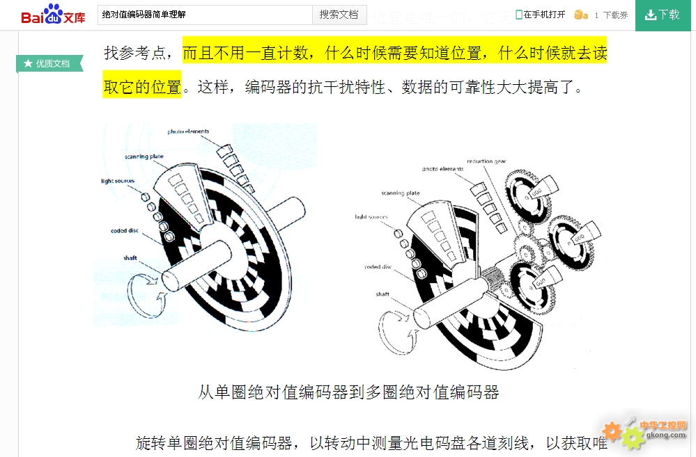

用绝对值编码器的设备,都是对运动控制要求极高的定位运动控制系统。当您的马达转动圈数超过绝对值编码器厂家设定的圈数之后,比如4096圈,你还能清楚的知道马达究竟旋转了多少圈吗?表情

绝对值编码器的原理,其实就是一个时钟结构。
