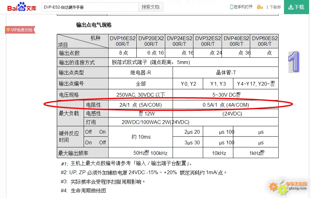

大家好,我接触PLC有一段时间了,做的东西都简单,就是控制些继电器,设置延时之类的。
这次我需要在设备上加一个小电机,24V 10W的直流电机,额定电流才0.5,我又查了我的PLC输出最大电流也是0.5,就直接接在PLC上了。
现在电机正常运转,只是我不知道这么做合适么,如果电机负载过大或者止转了,会不会烧坏PLC呢。
请老鸟们赐教

您的PLC控制器具体型号?端子排输出的类型是什么呢?是晶体管输出类型的吗?还是继电器输出类型的呢?

短时间是没问题,时间一长输出点就容易坏了,更换起来也麻烦,添加一个中间继电器也没有多少钱费用。

您好 是台达 DVP16ES2 晶体管输出的

您好,我还想深入的问一下,如果想用PLC的PWM控制小电机转速的话,应该加什么来过渡呢

台达的使用说明书手册严格规定了:阻性负载,您的马达是感性负载,烧毁输出触点,将会拒绝保修。

直流电机属于阻性负载,功率10W的工作电流只有0.5A,当然启动瞬间电流肯定有好几倍,如果你在电机上加上续流二极管,可以解决启动及断开时的电流冲击。台达规定要求是直流2A,你的10W负载仍在范围之内。
当然,如果不放心,也可以再加一过渡继电器。

您好,我的PLC是晶体管型的,我看说明书上输出只有0.5A

加个中继靠谱一些
