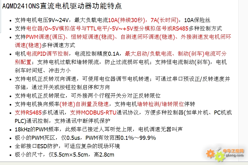

#15楼
以下是引用lxlncr666在2017/6/3 17:01:36的发言:
您好,我还想深入的问一下,如果想用PLC的PWM控制小电机转速的话,应该加什么来过渡呢
用电路板来过渡。
