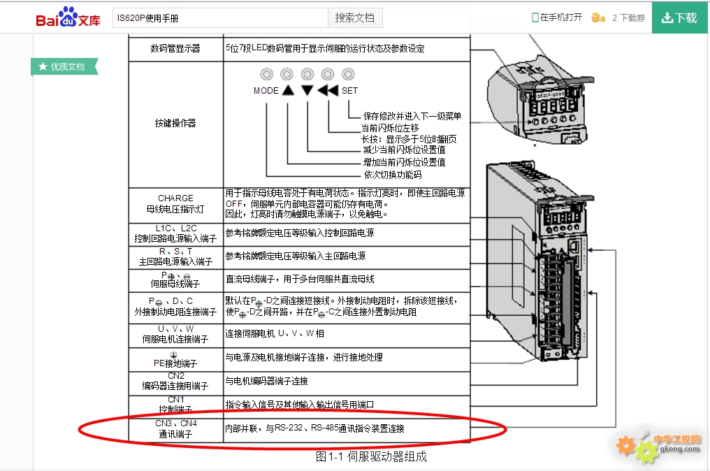

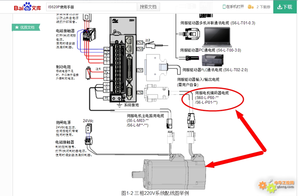

翻阅厂家的使用说明书手册,可以获得伺服驱动系统的所有使用知识。
伺服驱动器不需要你干预电机尾部的绝对值编码器的信号传递,你只需要按照使用说明书正确连接导线和接插头插座即可。至于伺服驱动器的运转控制方案,一般有两种控制:脉冲信号控制,通讯信号控制。你的设备,建议使用脉冲方案。
