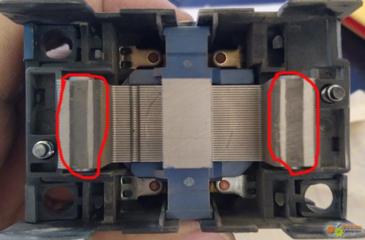

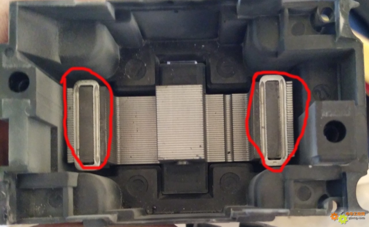

控制柜中使用的接触器CJX20910,接触器贴心上出现油泥,导致接触器断电后送不开,有时拆卸时感觉粘的很是结实。拆解接触器清理油泥后再安装使用不长时间又会出现这种情况,这种东西哪来的?
控制柜密封还算不错,外界的粉尘能进去但不多。接触器在变频器下方,变频器一拖15或者一拖30,同一时刻只有一台电机得电运行,使用变频器端子控制启停

变频器的散热风扇把所有的灰尘汇集到一处,这一处恰好是接触器的线圈部分。

只能说是环境空气太差了,看能不能在控制柜的进气处加装粗效过滤改善

环境不好吗?怎么会有油呢!

那不应定是油泥,很有可能是混在铁沫的灰尘,呗吸在磁极,久而知形成的

我们多是直接换的啊

油腻是空气环境污染的。油是以前出厂时就有的,腻是后来脏的。

确定是油泥吗?
电柜密封如何?
周边环境会有油泥产生?

清理过又有,应当是从环境中吸附的;可能是释放后,吸附了灰尘等、吸合时压实,反复累积而成。
或可定期清理观察,判断形成原因。

油泥多说明环境不好,容易造成粘连。我们这氧化铁多,定期擦铁芯
