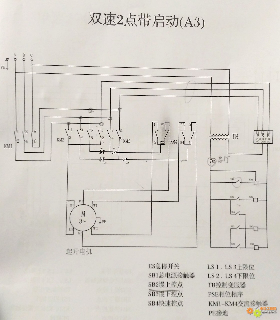

昨天看到一台小电葫芦的电气原理图,只有上下两个动作,都是点动。按钮轻轻按下是慢速,用力按下是高速
没有给双速电机接过线,所以这个电路看不懂,求指点

回复 #1楼 yangdeyoong
电气原理图主电路看不懂,理线也没用。不懂原理

发表于:2017/5/23 12:02:24
上下限位在主回路里面,一直按住不怕电机缺相么。表情

回复 #3楼 启动绕组
电动葫芦专用断火限位器,通过导绳器触发动作,同时断两相,不会缺相

发表于:2017/5/23 15:57:16
给个手操盒看看~解刨一下按键看看什么结构和原理。
km1表示没看懂

发表于:2017/5/24 3:35:56
或可先看一下双速电机的资料,能够按型号针对性地了解更好;
亦可先假设相关动作,再判别哪个是低速、哪个是高速。

发表于:2017/5/24 8:05:31
依照电动葫芦动作原理,SB1应该是运行按钮(即电源按钮),按下后电动葫芦可使用,但是应该有KM1的自锁,这个是不是KM1线圈上侧的那个线确定的,从图看不出来是什么,但是表达的应该是自锁的含义(好像以前有过这样的画图法,具体不记得了)。
SB2是慢上升按钮,从图中标示的断火限位器可判断,当然图中也有标注。KM2是慢上升接触器。
同样SB3是慢下降按钮。KM3是慢下降接触器。
SB4是速度选择接触器,楼主可通过查线路确认,那个KM4处标注的R1、R2、R3、R4是不是KM4处挂接的辅助接点,感觉R1、R2应该是常闭触点(图中看是开点)。
那么问题来了,依据图中所示,当按下SB2或者SB3时,电动葫芦慢动作,同时按下SB4时,电动葫芦才会变快。。。与楼主操作的轻按是慢速,重按是快速,有出入,请将操作手柄拆开确认几个按钮的接线。

发表于:2017/5/24 8:41:02
意思就是SB4在SB2 SB3下面嘛所以要深按,类似于(SB2或SB3)与SB4

回复 #7楼 第三颗牙
我见过这种设备,没修过。前几天见到了电气原理图,主电路都没看懂,电机怎么那样接线
