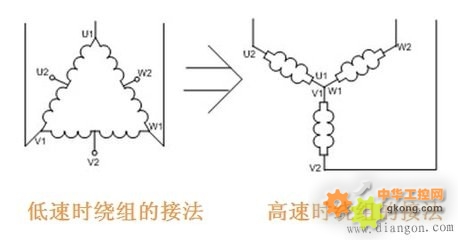

送上双速电机线圈图纸,看图就明白了

好像原理不符合实际~目的就是让你看不懂
对比楼主与楼上的电机图又是看不懂。

KM1线圈是三个端子吗?U1、U2为何连在一起?

还是不明白!楼主的图纸 U1U2是接在一起的表情

这图画的真奇怪表情,看不懂。图纸 U1U2是接在一起的

还是需先看电机的型号,确定其变速方式后、再反推变速的接线;如果有机会查看实际电路,则可核对图纸。
或者,看能否找到类似的参考电路。

看了一下这个图,绘制的不规范,而且电路设计也不合理。如图分析,这个双速电机是双绕组电机之所以这样判断,是因为U1和U2的短接。
u1v1w1通电是低速,u2v2w2通电是高速。km1是电源,注意km1控制回路绘制不正确。km2和km3是正反转,km4是高低速。
而按楼主描述,SB2-SB4和SB3-SB4分别是两个复合按钮,SB4有两个按钮并接。
这样一来,就很好解释,按下SB1,电源接通闭锁,轻按SB2电机低速正转,重按则后面的SB4接通,电机切换为高速。反之,SB3重按后面SB4接通,电机高速反转。不知可对?

按照电气原理图,如果KM4不动作,电机只有U相有电,电机不能动作啊

这个图见过,和这台设备好像不一样
仅仅是一个U相那样的接法就说不通

km4使用常闭触点接通低速,常开触点接通高速,所以km4不得电,电机也是可以低速启动的。
