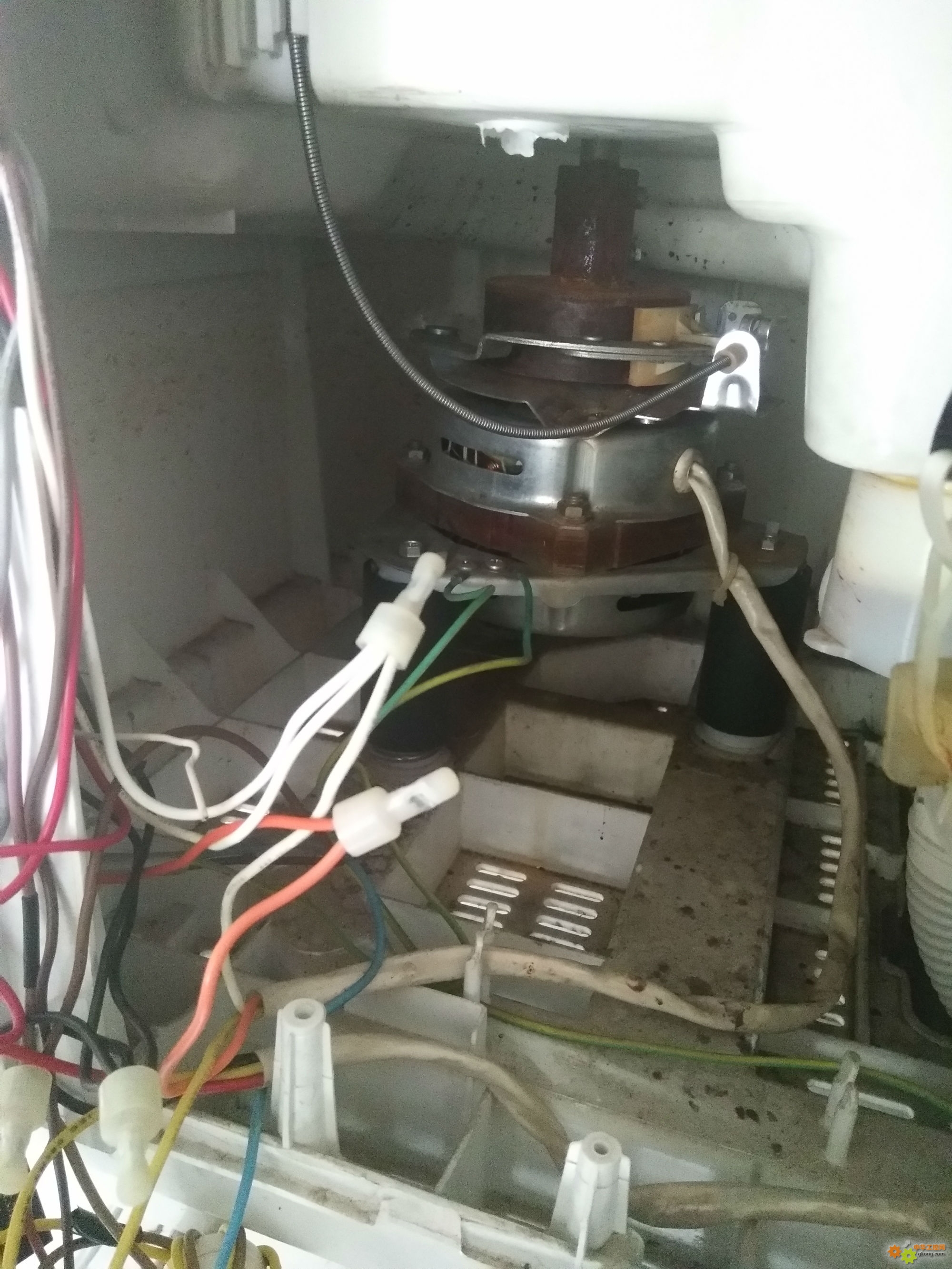

如题,接通后电机线电压220V,电机嗡嗡响,就是不转。停电后触摸电机比较热。看着也没进水。不转啥情况?电机坏了?

刹车松开时用手能不能转动,如果能轻松转动,那就可能是电容坏或者启动线圈坏了。手头有万用表可以测一下

盖子的开关好的吗?

手可以转动,电机线圈通断档测试78欧,和洗衣桶电机测试差不多

刹车或者电容。

代换电容试试

估计电容有问题吧。

分三步,
第一检查匝线是否断裂,电机工作时抱匝是否能打开;
第二检查一下电容是否损坏;
第三检查一下启动绕组和运行绕组是否正常

测量一下电机没有问题的话最大可能就是启动电容坏了,上个星期我洗衣机甩桶要使用时也不转了,TB了一块电容换上正常。

甩缸副绕组电阻好像是100多欧,你测的是主绕组
