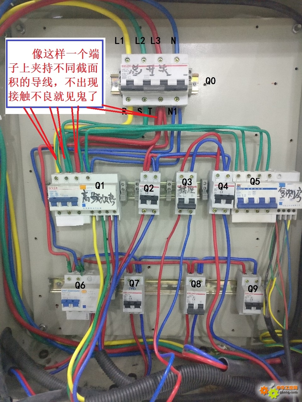

接的线龙飞凤舞,图快省事

就没有量量线电压???

兄弟啊,你接硬线的零线也不搞个母排,这么多硬线想接得好还是有点技巧的,基本是你线没接稳当

告诉你一个笨办法,所有负载上电,用万用表电压档测量断路器上下输入跟输出之间压差,有电压就是虚接或断路

总开关换个好的,带灭弧的那种。

总开关负荷重,缺相正常,更换崭新的Q0即可。

很明显缺相。

柜子做的很随意,不严谨,会出问题的,先查进线三相平衡不,之后一步一步查就是了
