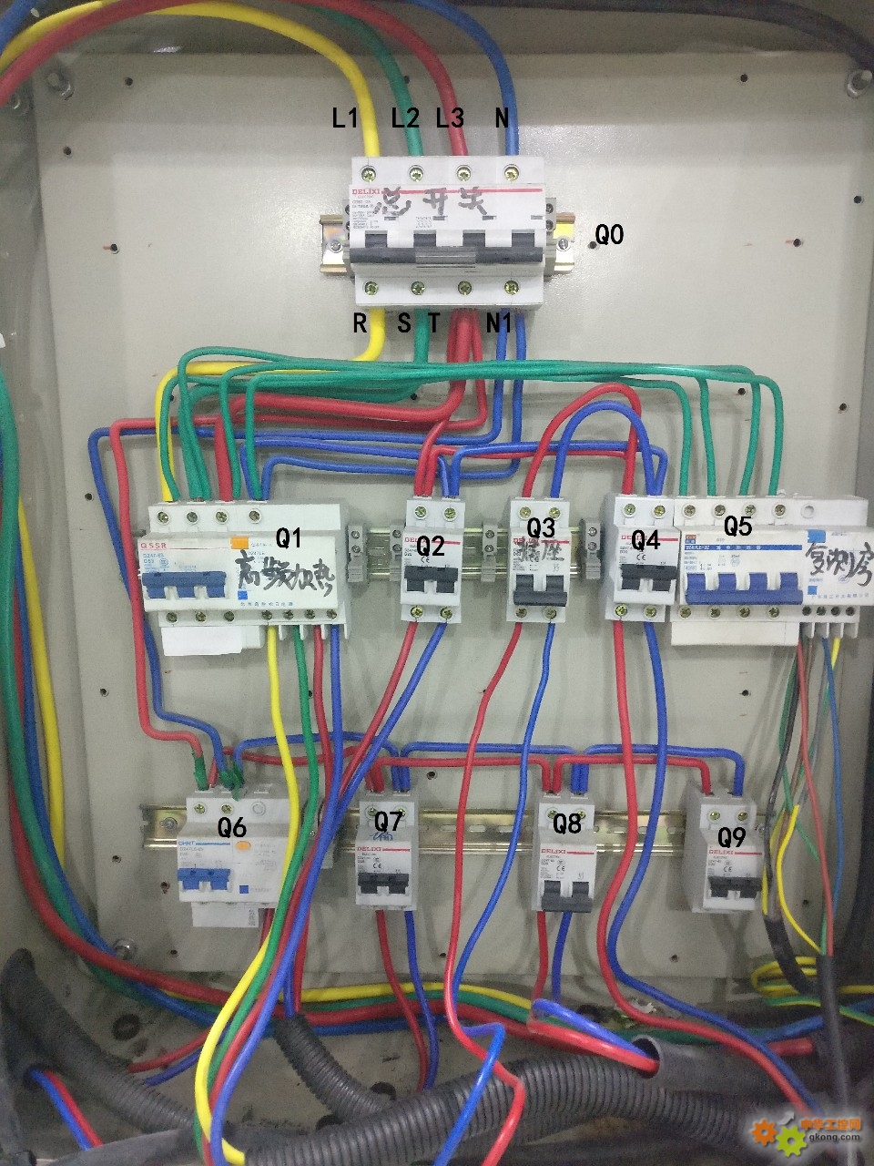

一个简单的电工问题难倒我了!大家看看这个怎么处理?

检测结果:Q0的T相输出不稳定,时断时通。谢谢大伙的帮忙
所有断路器合闸后,L1 L2 L3 N直接的电压是正常的。但是 T N1之间的电压不正常。Vtn1=0V,Vst=200V。
怀疑是哪个零线断路,所有用排除法,逐个排除断路器。查完以后,发现Q3 Q5 Q8有问题,那么先断开Q3 Q5 Q8,合其他闸。
可是过了一会电压又不正常了。

有可能缺相了,用万用表测三相的电压看看

缺相,检查RST三相输出

缺相的几率大
楼主的配电箱不合格,线路太乱

是缺相,但是查不到哪里缺! 输入的L1 L2 L3 是正常的。 就是输出T 与N1电压为0伏,ST的电压为200伏。
您说怎么查好呢?

配电箱不合格,线路太乱.

总开关进线电压都正常,总开关出线电压不正常,又肯能总开关不好

根据你的描述,明摆着T缺相嘛
