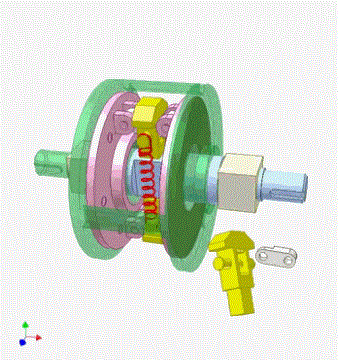

为实现轻载启动,离心脱水机采用离心离合器,在电机刚启动时,离心机并不随动,随着电机速度增高,离心机的速度也慢慢的增加,从而实现轻载启动。
楼主说的情况可能就是离心离合器所导致的。
离心离合器通过摩擦力来传递扭矩,它的基本结构由三个元件组成:主动件、离心体和从动件。离心体滑装于主动件上,由原动机驱动主动件旋转加速而将其径向甩出。当主动件达到规定角速度时,甩出的离心体与从动件内壁压紧,由摩擦力强制其进入运动状态而传递扭矩。离合器的从动件可以直接或通过皮带轮等机构与负载连接。
  离心离合器具有其它离合器所没有的一些特点,所以在工业中得到广泛的应用。其典型的应用包括有小型工程机械、园林机械、钻探机械、风机,离心机,压缩机和压力机等。

判断离心脱水机内是否安装了离心离合器,就是看设备在启动时,电机与脱水机,他们的速度是否一致。
如果他们的速度完全一样,则脱水机的内部没有离心离合器。
如果不一样,是电机速度快,而脱水机的速度要过一段时间才能达到最高速度,则脱水机的内部有离合器。

检查一下制动过程直流母线电压和电机实际电流,如果整个制动过程变频器直流母线电压高到了接近800V,而且电机电流接近额定电流满了,那就是已经发挥到了变频器的最大能力。反之如果电流没用满,可以适当提高一点制动电流,也就是再并些制动电阻。让电机制动电流加满。
对于机械上的离合器,那是它的特性,就该着不停,那光靠电制动没戏,还要加抱闸抱死才行。
