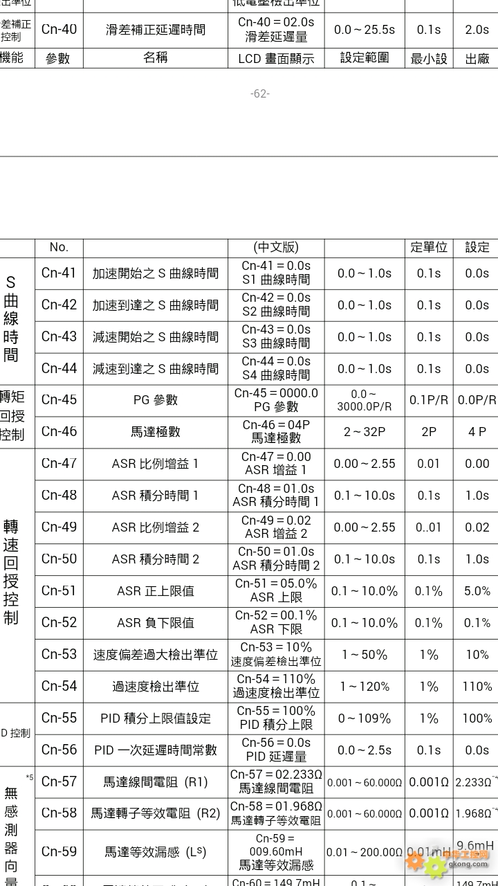

排除外部故障,不是不灵了,而是没有刹车,全靠变频器同步减速,之前的变频停机正常,就是互感器坏了,电流乱跳,老报过流。
1363
gbeijiguang
文章数:119
年度积分:56
历史总积分:1363
注册时间:2012/8/23
发表于:2017/3/17 8:54:13
#11楼
cn15直流刹车也改了,cn25,cn26失速防止也改了,cn29,cn30,cn31频率一致检出也改了,cn35-38速度寻找控制也改了,cn40划差补偿控制也改了,转速回授cn47-54搞不懂啥意思,我发图上来。

原来上面用的是什么型号的?

#14楼
原来是三基(同音字,就是台湾那个)s1100 11kw重载的

#15楼
这个设备就是家里洗衣机的甩桶,就是个头大,一次甩2吨,开到50hz,自由停车的话要40分钟。

#16楼
以下是引用gbeijiguang在2017/3/17 8:31:09的发言:
看似SN-16设置后,BN2、4还要设置?

#17楼
换的7200是多大功率?

#18楼
无制动。

#19楼
16楼师傅是的,bn2减速时间1bn4减速时间2
17楼师傅,都是11kw重载型25a的
18楼师傅,有制动在工作
