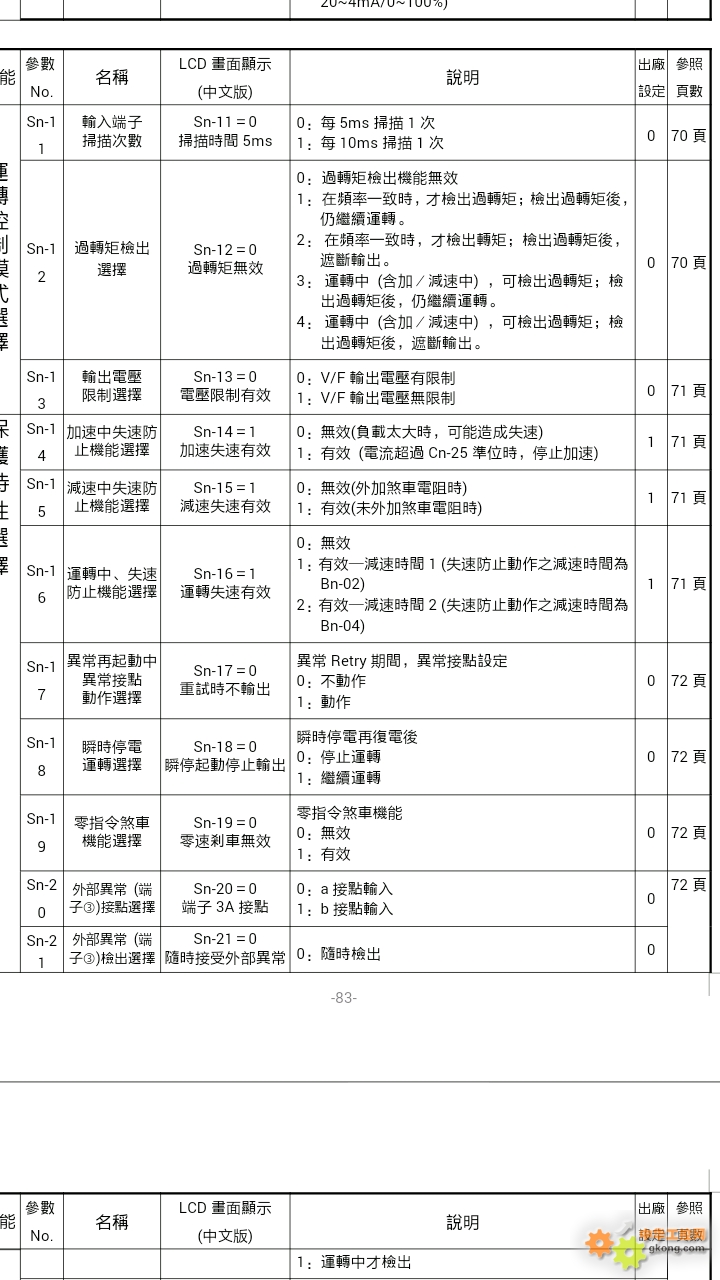

客户一台脱水机,负载很大,变频坏了,我拿7200ma带用,结果减速停车时,电机出现失速,频率都减为0了,电机还没完全停下来,减速过程中,也一直在失速,弄了好久也没弄好,大家研究下该怎么调?

1、查制动参数;2、查外接制动电阻。如果7200MA是新的,IGBT(制动管)应该没问题。但功率级别应该相符。
另外,真见过有的变频器的内部制动IGBT管根本未使用!但7200不会吧?

在接制动电阻,减速中制动电阻有响声,有发热,变频母线电压也不上升,不是制动造成的。

母线电压“不上升”,不对。应该下降。下降的速度么。。。

正常运行中母线在540v左右,减速停车时,母线电压一直在680v左右。不是外部制动造成的,开始去的时候,外部电阻没工作,开到20hz停止,变频器母线都超720v了,还报过压。

sn-15,16都改了
