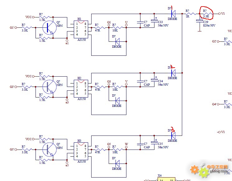

ACS400 原模块坏,驱动电路等问题。修过。。参见
http://bbs.gkong.com/archive.aspx?id=433343&page=1
驱动信号正常,空载输出电压平衡,,以为好了,,带1.5KW小电机空载,,,试机几分钟后报接地故障,
检查 上桥自举供电  3.3R电阻 烧断。。
换1W 电阻接上,(原贴片应该是0.5W的),,换另一0.37KW电机(已测绝缘好的)试上电运行正常,,,1分钟后断电,手摸3.3R电阻 还是很烫,估计时间长点还是烧。。。
就是下图红圈内的3.3R ,,另外 D1、D2、D3都已换过,驱动电解也换过了。
什么原因?另在3.3R断开串入电流表,发现有很大的交流分量,直流分量却只有20MA左右,,正常么?
这个交流分量 的电流随运行频率的升高变大,,5HZ时 300MA左右,,到20HZ时能到1A以上。。感觉是不是模块还有
问题呢

就差光耦没换过,试试

C29查过没有?如果光耦坏了的话,你把3.3R电阻功率换大了,后面那个·1R的电阻是不是会烧?

第一次维修的时候,,后面的1R电阻是烧的,3.3R是好的,光耦都换了;C29换了;
这次3.3R发烫,1R却没有什么温度。

电容容量对吗?每次下管导通就要给自举充电。换个高频电容试试

  新换的C29是不是质量不太好?有漏电。

把载波调到最高,看温度变化如何

电容换过几个了,电桥测试都基本正常的。。。。
测3.3R上的交流电流,随运行频率的升高变大,,5HZ时 300MA左右,,到20HZ时能到1A以上。。感觉是不是模块还有
问题呢

容量合格 ,电桥测过了,,也试过680U到1000U的电容,没有太大区别。

会不会是前面整流二极管性能不好了呢!开关电源里的整流二极管!
