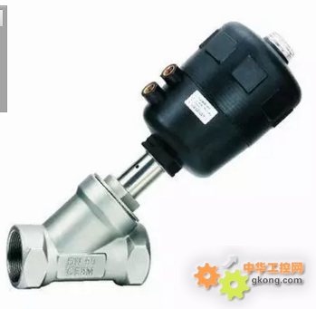

需要像2位5通阀一样可以换向 而且不能用电
本人在进口设备上见过,纯气控水(液体)阀,该气控水阀就一根进气管,相当于一只自复位的弹簧气缸。
我现在想要,用水来做完成气阀,气缸的动作。找不到相关配件。

#23楼
气控角座阀
动作方式:直动式
控制方式:单气控或双气控(可选)
接口方式:螺纹:G11/4
工作压力:最高1.6MPa
介质温度:-10--+180℃
阀体材质:304不锈钢
执行器材质:PA
特点:流量大高于球阀或电磁阀50%;寿命长可达300万次以上;免维护;工作可靠性高;完全可替代国外同类产品
广泛应用于啤酒饮料、纺织印染和漂白、制药及医疗设备、食品加工、橡胶机械、清洗消毒高温灭菌、水/污水处理等行业
此系列二位二通不锈钢气动角座阀,开关阀时力量大,既使有较小杂质也不会影响开启性能安装:可任意角度安装;密封:采用聚四氟乙烯,不需更换;介质:可允许介质中有较小的杂质;流通能力:角座设计,流通能力大,高于球阀或电磁阀50%;维护:免维护;寿命:可达300万次以上;投资:德国品质,国产价位,维护费用极低,综合投资少,此系列阀完全可以替代国外同类产品,如德国BURKERT的2000系列角座阀及德国GSR的2000系列角座阀等;
19295
pan_xiansheng
文章数:2433
年度积分:751
历史总积分:19295
注册时间:2011/11/18
发表于:2017/3/12 9:39:36
#24楼
楼上的阀符合楼主的需求,纯气控,可允许介质中有较小的杂质

在此感谢以上各位老师的建议与意见,可能我说得不够清楚,
具体是这样的我现在有个设备方案,因环境因素不能用电和气。所以准备从水管上取水压来作为压力来源。执行机构就是和2位5通电磁阀与缸动作原理一样,完成气缸的换向.就是所有气的地方变成水了。电磁阀电磁部分变成机械驱动而不是电磁驱动。就像机械气阀一个原理。不知道我说清楚没有。再次感谢各位老师还请各位多多指点
