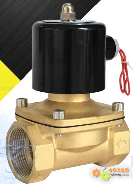

有类似产品,可用于水路控制,小通径:15mm,电控。
可上网查找相关产品。

回复 #12楼 pan_xiansheng
需要像2位5通阀一样可以换向 而且不能用电

#19楼
本人在进口设备上见过,纯气控水(液体)阀,该气控水阀就一根进气管,相当于一只自复位的弹簧气缸。
